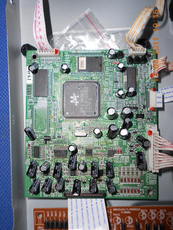

надпись на шильдике bbk dk1004s. наклейка с зади V2/10.
CPU MT1389FE-256 pin
Flash наклейка 1004s-2a
Sdram hy57v641620et-h
Eeprom issi442 402-3g- такой не знаю
Driver d5954
ver6.1-на плате
обычный плеер с вых 5.1. в поиске нахожу или дом. кин. или активный саб. ессно схему найти не могу.
подлючил. треск по всем каналам на заставке. сделал сброс на заводские настройки. радости не было предела. загрузил диск. треск накладывается на звук по правому каналу. с пргревом (1-1.5)часа дефект пропадает.

РобертНСК, Из всего перечисленного состава-нет ничего по звуку!!!!!!!!!!!!!
Давайте полный состав.
И где измерения?
РобертНСК писал:
начните с ЦАП(ну БП само собой) и далее по этому каналу(при необходимости) В общем осцилограф Вам в помощь подмигивание

Иван Василич, пульсации с бп проверил. операционники местами менял транзисторы муте поднимал. хотелось бы определится с моделью аппарата, что бы найти на него схему. по позиционным обозначениям легче отследить.
РобертНСК
Сообщения: 990
Сообщение #4 от 17/03/2011 16:27 цитата
Основная плата аппарата. Вот такое чудо.
ДОБАВЛЕНО 17/03/2011 17:29
Может быть, кто-нибудь помнит аналог с такой же основной платой от BBK? Заранее спасибо.

На Вашем фото не вижу название микросхем.
Иван Василич писал:
с виду похож на ВВК 1410

перемкни кратковременно 5и6пины памяти и произведи ON/OF.У меня был такой же случай.Данная операция помогла.

ali00001, не понимаю зачем, но попробую.

ali00001, не получилось.
уважаемые лохонулся я это действительно домашний кинотеатр. усилки все в сабе. но схемки на эту платку не нашел, только на активную акустику. может у кого заволялось?
