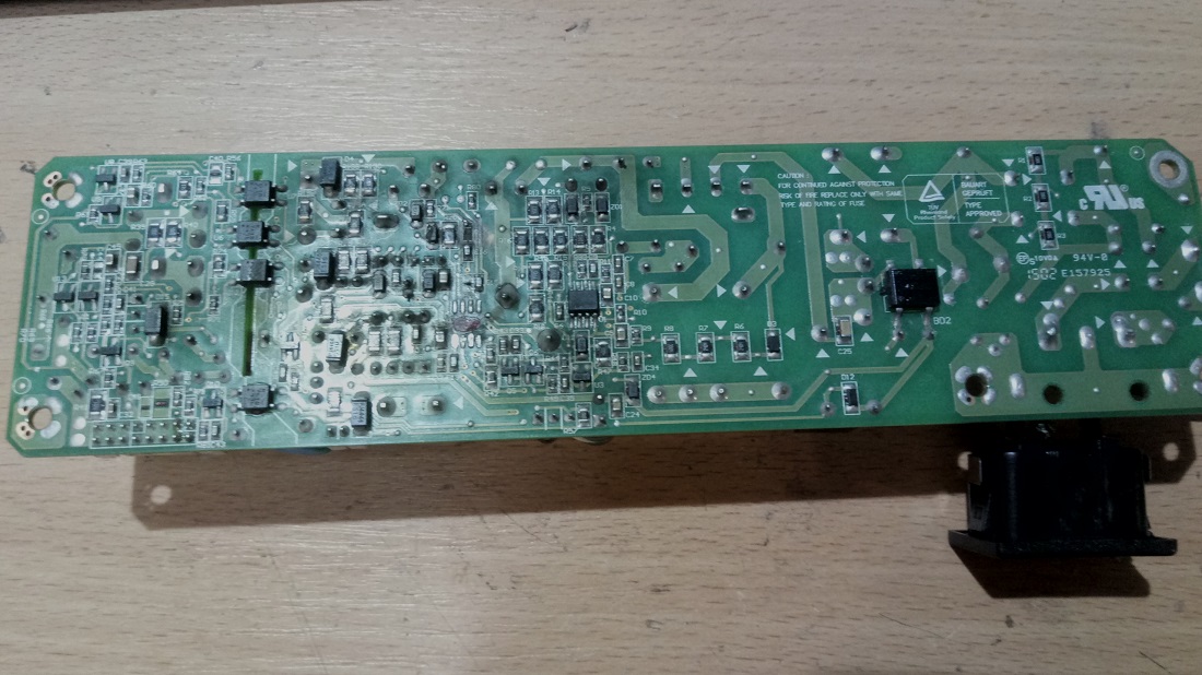

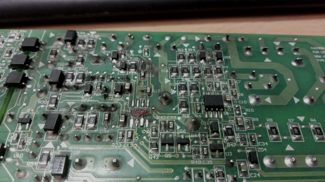

Выгорила шимка U2 и R22, D5 так что опознать номиналы невозможно. Вместе сними сгорели Q2-4N90c RS2-0.25om. Похожий БП другой серии стоит sg5841
В данном БП U1- 2pcs02
Помогите опознать детальки. Но есть подозрение что подгорел и транс при таком пробоии. Эта шимка отвечает за 12в-4а. Может от внешнего бп это напряжения за питать?

ilja1 писал:
ну вот,возьми и сравни!
ilja1
Сообщение #4 от 13/04/2018 13:28 цитата
По ножкам обе похожи. Теперь осталось определить R22 чему равно. Похожая плата http://monitor.net.ru/forum/dlp-acer-x1161p-info-575206.html тема
