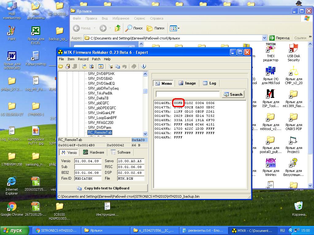

По первой ссылке в прошивке протокол NEC, sys adr: 0x00FB.
ДОБАВЛЕНО 10/12/2018 15:06
Зачем тебе колодка? Через Rx Tx всё прекрасно читается и пишется прогой MTK Tool

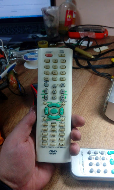

И дай картинку пульта "родного".

С начала принесли один пульт я посмотрел но это левый я сказал что купите оригинал но и с ним тоже не заработало(((((
оригинал
  IMG_20181210_152008.jpg  61.83 КБ  Скачано: 122 раз(а)

Был в закромах такой, если не выкинул, то дам инфу по нему.

По пульту пока информации не дам, нашёл у себя похожий, но он от Супры и адрес не совпадает.
ДОБАВЛЕНО 10/12/2018 16:15
О, да ты с Майкопа улыбка Засылай гонцов в Краснодар за пультом.

Ужо лучше, значитсо так: системный адрес пульта в родной прошивке 0x00FF, на моей Супре такой-же. Мне этот пульт не нужен, могу задарить. Ты случаем не в Электроне работаешь на Димитрова?

Евгений373, нет по пролетарской 358 Тигрис, а что же с их оригинальным делать? он же родной

Евгений373, а если залить ту прошивку где адрес 0x00FB может как раз к оригинальному пульту? или изменить в ней

Во первых надо определится с системным адресом, считать коды кнопок и подправить таблицу с кодами в прошивке. Занятие это весьма муторное. Проще пересадить таблицу из другой прошивки с аналогичным пультом.
ДОБАВЛЕНО 10/12/2018 16:53
Ну так заливай, кто же мешает.

Щас пересажу в твой дамп пульт от другой прошивки.

Пересадил, попробовать можно.
