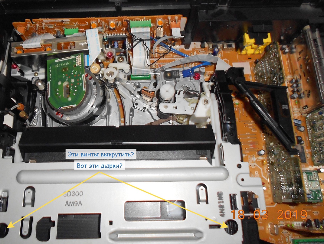

Я вот здесь не понял:
7. Открутив два правых по фотографии болта, крепящих контейнер к основе механизма, руками выталкиваем кассету из контейнера.
удаляют один винт с правой боковой пластины кассетоприемника, чтобы отсоединить рейку механизма загрузки от соединительной шестерни
Где эти винты? кто еще помнит помогите пожалуйста, вот сфоткал.

Сообщение #2 от 19/03/2019 13:57 цитата
Две дырки круглых в верхней металлической планке видишь? Винты вроде под ними. Неисправность копеечная, а гемору с ней особливо первый раз. Снимай переднюю панель и попытайся приподняв кассету открутить тонкой отверткой. Если не до дури закручено открутишь.

Сообщение #3 от 19/03/2019 16:17 цитата
Можно сняв верхнюю пластину закрывающую кассетоприёмник, отогнув аккуратно пластмассовые рычаги освободив таким образом контейнер кассетоприёмника поднять его вверх и извлечь таким образом кассету. После этого доступен будет винт крепления ЛПМ находящийся под кассетой.

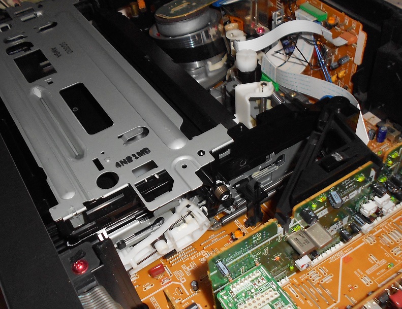

Сообщение #4 от 20/03/2019 21:45 цитата
Это вот этот зацеп нужно разъединить?
извиняюсь что задаю такие вопросы, просто не хочу сломать, ранее не имел дел с такими аппаратами.

Сообщение #5 от 21/03/2019 07:31 цитата
Извиняюсь, сейчас дошло, вот о чем речь "Рис.8"
вчера освободил пленку, как крутить "капстен" я не сообразил, снизу нет доступа, а за скользкий шпиндель не возможно его провернуть, далее дергал за "рычаг загрузки" "Рис.7" но кассета не пошла.

Сообщение #7 от 22/03/2019 07:58 цитата
БЕЗЫМЯННЫЙ писал:
Вот эти два винта я выкрутил, которые в дырках. Левый можно не трогать, а выкрутить нужно правый и еще правый верхний.
Разобрался какие винты откручивать только после того когда неправильно вынул кассету отогнув правый прижимной фиксатор
Я не те винты открутил, поэтому не пошла кассета.

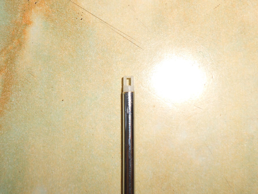

Albatross
Сообщения: 131
Сообщение #10 от 24/03/2019 17:35 цитата
Получается эта втулка как предохранитель для программной планки.
Нашел телескопическую антенну с подходящим диаметром, или все-же просто на клей?
БЕЗЫМЯННЫЙ
Бегущий по граблям
Сообщения: 7221
Сообщение #11 от 24/03/2019 19:10 цитата
Albatross, если клиенту и он через полгода по новой денег заплатит то на клей, если "как для себя" то или новую втулку или с трубочкой. У меня на 100м вообще латунная втулка стоит улыбка
Albatross
Сообщения: 131
Сообщение #12 от 28/03/2019 14:52 цитата
Втулку обточил и одел трубочку от телескопической антенны, всю втулку не смог загнать хотя без клея заходила очень туго по все длине трещины, клей использовал гель, который дает несколько сек на корректировку склеиваемых деталей, но у меня прихватил быстро.
Втулку на моторчик одел пассатижами, шла очень туго, на клей садить не стал.
Кассету назад ставить, пленку назад натягивать, или без кассеты механизм отработает?
Напомню, я отогнул ухо, прижимной фиксатор, что-бы вынуть кассету.
Трубка с наружным диаметром 4 mm
