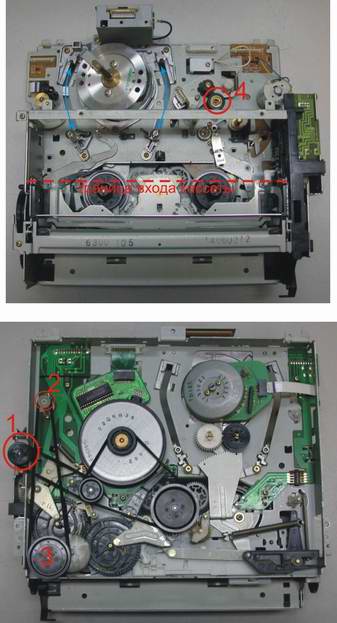

SONY SLV-X711, при вставке кассеты в видеомагнитофон
загарается индикатор вкл., панель меню и начинает раскручиваться головка, но кассета далее в не идет.
При ручной загрузке кассеты (вращением червячной перед.-1 см. рисюприлагаемый), подаю питание начинает расправлятся пленка и почти раправившись механизм останавливается при этом мотор-2 продолжает крутиться, а связанный с ним механизм-3 шестерен стоит и не прижимается вал -4, механизм расправления пленки возвращается в исходное положение и после 3-4 сек. опять начинается расправка пленки и т.д. клавиши работают но касета не шевелится
  SLV-X711.jpg  36.29 КБ  Скачано: 2793 раз(а)

Загляни под шестерни - там программный переключатель. Его надо разобрать и почистить.
