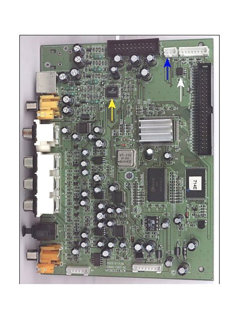

УВАЖАЕМЫЕ! Может кто встречался стаким аппаратом CYBERHOME
ADL-528(их из Европы тащат).Проблема такая: звук есть весь а видео
отсутствует на всех выходах.Видеодекодер CS4954.кварц гудит, по шине сигналы идут, а выходы глухие.Кто и что может подсказать?

spektr, какие видио выходы там есть? проверь сигнал на всех

makar.i Насчет выходов - в наличии полный набор S-VIDEO, SCART с RGB, VIDEO на всех пусто
Добавлено 09/06/2006 08:03
для nickkor, О какой прогрессивке можно говорить приотсутствии даже сигнала(осциллоскоп) заставки при включении

пропайка процессора делалась?

прогрессивная развертка: Pr, Pb, Y и если она вкючена, то будет
spektr писал:
и даже не увидите заставки при включении, и даже если вы будете смотреть осциллом.
если вы хотите помощи, то хотя бы напишите на чём собран ваш аппарат, чтобы подсказать вам с какого пина выходит CVBS сигнал и далее.
какое сопративление на видео выходах

Для nickkor.Извиняюсь упустил прогресс. выходы. Да они есть но тоже пустые. Повторюсь (имеется распиновка SC4954-videodecoder)
на входной шине имеется сигнал наподобие пцтс без синхроимп.
Корпус греется -40-50 градусов.Выходы не К.З. есть небольшое пост
напряж.Привожу фото платы.На ней желтая стрелка -SC4954. 20ти
пиновый разъем- на SCART.Большой черный- стандартный шлейф CD\DVD-ROM.
  FOTO.jpg  100.32 КБ  Скачано: 1624 раз(а)

makar.i, пропаял и проц и декодер и еепром(пробовал менять на чистую), все выходы пустые.

ну чтоже, если генерация 27 мгц есть (29), на входе и выходе есть внутринее тактирование (14, 15), обмен по квадратной шине идет (32, 33), есть цифровые входные сигналы (1-8 подобие пцтс), питание м.с. в норме как цифровой части так и аналоговой (VAA-36,41,46, VDD-17) то наверное всё таки неисправна сама CS, хотя банально, но проверьте тестовый пин относительно земли (13)

nickkor, На всякий случай состав чипов: проц- atmel 0052-tiny11-65c, 32bit risk dvd proc, xwmb8720-24bit audio dac,
cs4955\54-cq digit video encoder, 24lc02-2k i2ice serial eeprom _это основное, не считая памяти в звуке, ОУ развязок и мс управления индикаторм. 13 -pin изначально GND.

никогда не встречал ATTiny за проц, но тем неменее в вашей проблеме ИМХО если проц выдаёт YDAC и остальные сигналы, которые идут на CS4954/55 где они преобразовываются в аналог и смешиваются ( в зависимости от нужных выходов), выхода имеют от 75-300 ом и CS проверена, то могу предположить на флэш память в которой должно быть ПО, но тогда вы не должны видеть их уже с проца. возможно конечно ПЗУ ведь имено оттуда идет информация о выбираемом видео выходе так поставте чистую.

nickkor, Если вы имеете ввиду под ПЗУ --24lc02 то её яменял на чистую- результат 0.Питание все в норме, на всех пинах SC присутствует Uпит.Попытаюсь найти исправную SC, хотя у нас это немного проблемно.Кстати в каких аппаратах можно её встретить? СПАСИБО за участие в проблеме.
