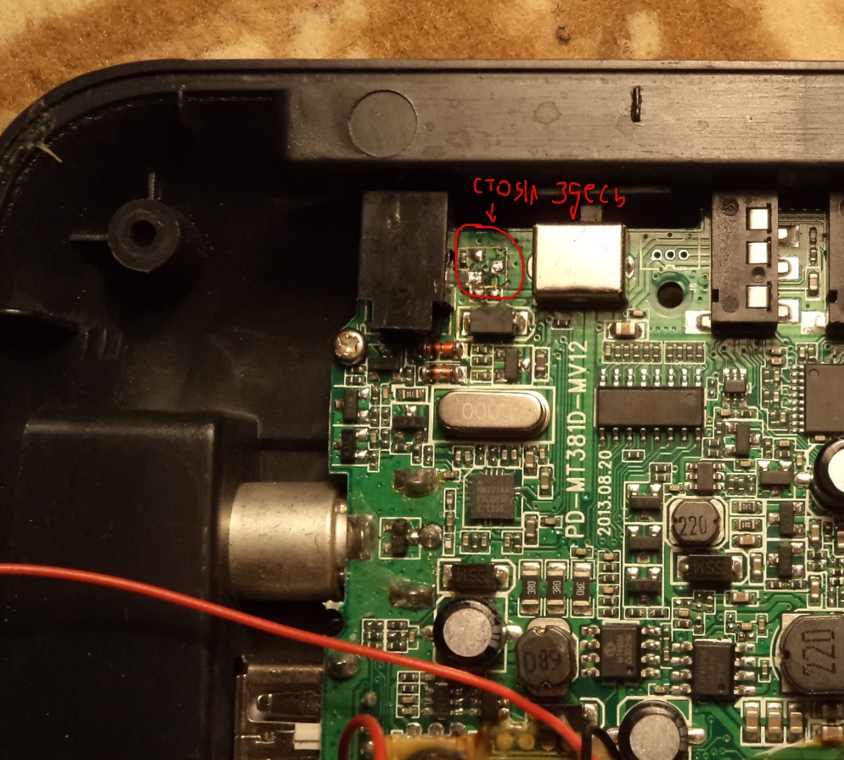

Вообщем ситуация такая.. Никогда не занимался ремонтом ДВД, хотя и окончил связь (радиотехника). Данный ДВД достался мне с такой состоянии:
1. Не итались диски.. писало No Disc при этом для прочтения делалось много попыток и диск долго крутило.
Прездними хозяевами был отнесен на сервис цент.. сказали лазер и заломили цену.. ониотказались.. купили сами и поменяли... кто и как ставил уже не определишь. Но после установки все тоже самое No Disc.
2. Было принето решение подстроить лазер... два болтика (похожие на переменные сопротивления) ими производились манипуляции и иногда диск читался улыбка
Вот в такой состоянии мне он и достался.
Я тоже пробовал подстраивать (так как не знал как все работает). Иногда удавалось НО приходилось подстраивать под каждый диск... потом конечно мне показалось что все должно быть не так и вот реши попросить совета.
Здесь много писалось что проблема 90% это двигатель шпинделя и лазер... так как лазер был заменен то осталось поменять двигатель..
И возникает вопрос. Какой из них? Если есть возможносто обвести кругом и скинуть фото. Второй вопрос: Есть ли возможность вернуть настройку лазера в нормальное состояние , либо придется покупать другой?
Все сиптомы поломки стандартные... диск крутит крутит.. (несколько попыток) и невидит... иногда просто малость раскрутит два раза и все.. как без диска вовсе..
И последний вопрос.. не сочтите что сначало не осзнакомился с уже написанным.. прочитал много здешних статей но эти вопросы остались. Как именно этот двигатель шпинделя может влиять на чтение дисков.. ведь если я правильно понимаю это тот который крутит диск.. так если он его крутит - значит все в порядке.

Хочу добавить следующее... Точнее сам нашел несколько ответов на несколько своих же вопросов...
1. Двигатель шпинделя. улыбка
2. Где он нахдится
3. что за регулировочные винты
Выяснил что менялся лазер и стоил примерно 300р. следовательно менялся весь механизм вцелом , с двигателем... и после установки ничего не заработало... и поэтому начали крутить лазер...
Остается вопрос..
1. почему не заработало
2. что еще можно проверить

Diamond писал:
Cкорее всего попался брак,а когда пакрутили переменники - могли убить оптику.Замени траверсу,а дальше будет видно,что делать.
ДОБАВЛЕНО 02/10/2007 09:15
Ставь SF-HD62.

Сообщение #5 от 02/10/2007 09:45 цитата
Сейчас общался с бывшим хазяеном... он сказал что заменил голову вместе с мотором.. то есть весь механизм на такой же как стоял и все сразу заработало... а спустя месяц два.. опять.. и тогда решил крутить переменники...
Повторюсь.. сейчас если крутить то иногда можно запустить диск.. вот только не понятно какой именно крутить.. ведь один, я так понимаю для ДВД второй для СД...
И последний вопрос... если я поменяю на Лаз. Головка KHM-313AAA то ничего переделывать не надо? просто поменять и все? Все подходит как родное?
Хозяин сказал еще.. после покупки примерно через 1-2 мес.. стало плохо читать а потом и совсем сдохло. поэтому поменл голову...
На счет перемыски... не совсем разбираюсь и не понял что это? Эта та капля олова? Если да то где она на фото и для чего она?
Спасибо

Сообщение #11 от 03/10/2007 23:53 цитата
Diamond,
Судя по фото HD-65 - может работать как вздумается (Это болезнь). А крутить ничего не надо, не поможет. Ставь HD-65.

vit-kin
Сообщения: 50
vit-kin
Сообщение #17 от 06/10/2007 22:27 цитата
Делаю бобики до 150шт в месяц. На фото голова HD-65. Ставь только HD-62. 60-будет читать через раз. и не вздумай крутить "болтики".Ну а про hd65 лучше не вспоминать.
