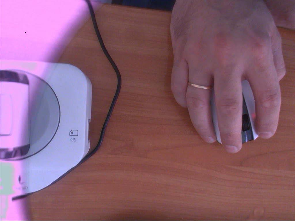

Здравствуйте!
Есть документ-сканер, по сути 2мп камера, с вот таким дефектом изображения. Принесли из школы, вроде не роняли. Что это может быть? Сенсор?
  0001.jpg  48.2 КБ  Скачано: 152 раз(а)

С запозданием, но отвечу себе сам. Так как похожий модуль найти не удалось, решил поставить крест на девайсе, но разобраться в ситуации. Итог: в модуле камеры отклеилось поляризационное стекло и упало на сенсор. Разобрал, подклеил,собрал - работает.
