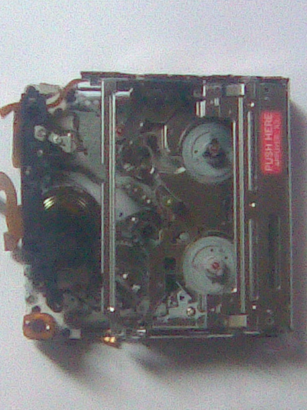

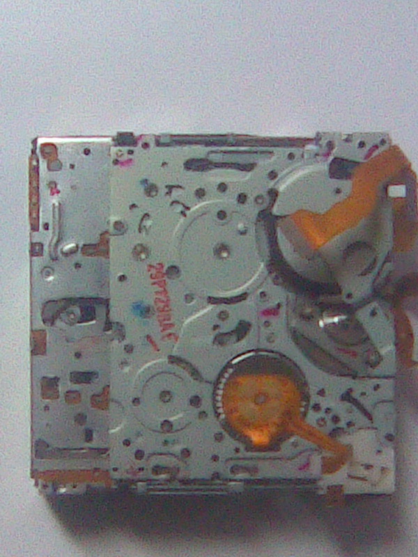

Всем Здравствуйте!
Видеокамера JVC GR-D33ER, знакомые принесли с не до конца заехавшей кассетой, так что боковую крышку нельзя было закрыть. Говорят что сначала выкидывала ошибку E03 (передёрните кассету), но заезжала и выезжала. После нескольких попыток перезарядки кассеты решили помочь заехать ей пальцем, в процессе чего был услышан хруст шестерён и она остановилась в положении описанном выше.
Добрался до механики (см. фото), вручную прокрутил и вытащил кассету, вопрос в том как теперь её перебрать и выставить.
Буду рад любому материалу.
Заранее спасибо!

Наконец то нашёл время разобрать механику и обнаружил причину.
При попытке помочь вручную кассете заехать, был отломан направляющий штырёк рычага, управляемый шестерёнкой. Он попал между зубьями и заклинил межанизм.
Удалось его приделать обратно, собрал механику, покрутил мотором - держиться.
Осталось поставить шестерёнки по меткам.
Если кто сталкивался отпишитесь пожалуйста или скажите где искать инфу.
Спасибо!

Сообщение #7 От 10/07/2017 15:50 цитата
После ремонта выше указанной детали и выставления механики согласно мануалу, всё работает. Всем спасибо!!!
