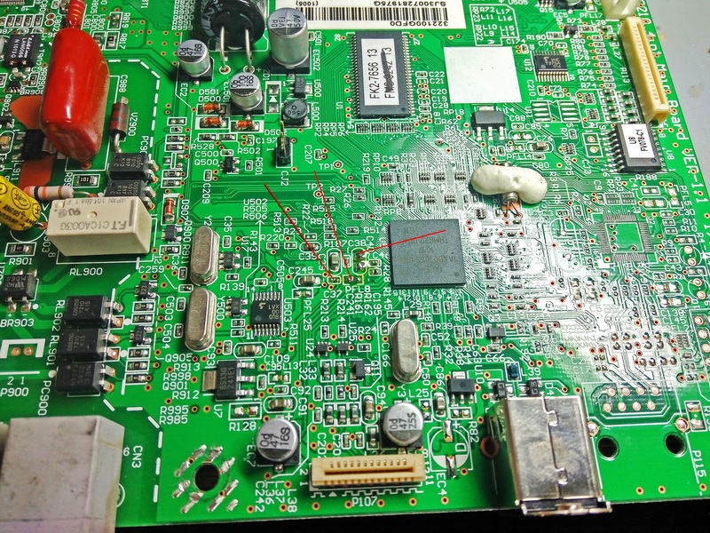

При включении i-SENSYS MF4350d елозит сканером, пробует позиционироваться, но не находит той самой чорной полоски по которой он должен спозиционировать линейку. Сканер светится. Шлейф прозвонен. Всё вытерто до блеска. На стабилизаторе U10 что питает сканер 17,4V. Это всё навело на мысль что в цепи всё же есть где-то обрыв. Внимательный осмотр платы выявил снесеные елементы, а именно три штуки: PFL8, C37, C38. Вопрос что туда впаять? Какие номиналы? Может есть схема у кого?

С37, С38 понятно что кондёры можно подкинуть наугад, но что такое PFL ? Полдетальки осталось - чорненький кубик на два вывода. Фюзер или котушка?

Подкинул наугад С37 и С38, а вместо PFL попробовал впаять котушку смдшную. Ошибка исчезла, но при сканировании копия размытая. Надо точно знать номинали конденсаторов C37, C38 и что такое PFL8.
Поэкспериментировал с номиналами. Результат такой. Конденсаторы С38 и С29 на качество сканкопии не влияют. На качество влияет только пара PFL-C37 их номинали должны быть точными для наилутшего качества. Поскольку мы не знаем что такое PFL и каков его номинал, то я остановился на перемычке, а при установленой перемычке копия имеет наилучший вид при полном отсутствии С37. Если ставить какой-либо номинал С37 копия ухудшается. Видимо реактивние сопротивления С и PFL точно рассчитаны. Пока оставил так как есть, есть чуть заметный фон, но это не беда, так как копия очень чёткая.
