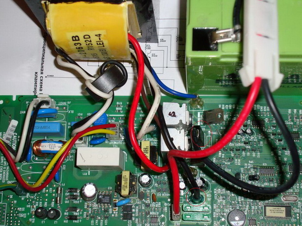

Back-UPS CS 500 шасси 640-0287D_rev10 помогите починить, при включении в сеть горит постоянно лампа On Battery (желтая) и не включается. Разобрал, аккумулятор нормальный, предохранители целые, реле переключается при подаче 12В на лапы. Где рыть подскажите плиз.
Заранее спасибо!

После разбора UPS решил собрать всё на столе что бы проверить напряжения, но случайно перепутал чёрные выводы трансформатора (BLK) и батареи питания (+BAT) не заметил,и включил и вуаля ups запустился предварительно прописчал поморгал красной лампой. Батарея сильно была разряжена. Потом решил вернуть всё в зад как положено и он опять запустился. Что может быть не могу понять, или какието кондёры зарядились???.
На фото обвёл красными кругами чёрные выводы которые перепутал.

А заряд на батарею идет?

блин!!!!!!!!круто! попробовал поменять черные провода - и вуаля - все заработало, емае, как все просто, ведь помогложе!! спс автору

Уважаемый. Вы пишите одно, а показываете другое. На фото вы обвели BLK+ (чёрный провод транса) и BATT- (чёрный провод АКБ). Если вы их поменяете местами, то зделаете к.з. через предохранитель АКБ.
Скорее вы поменяли не чёрные, а чёрный провод транса и красный от АКБ. Однако если предохранитель целый - толку от этого нет Они всё равно замкнуты предохранителем.
Поэтому вы где-то ошиблись.
