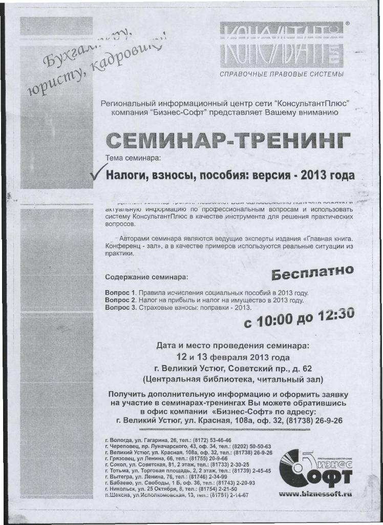

Аппарат Sharp 5316 после замены девелопера начал полосить (скан1). Заменен фотобарабан, тонер-картридж. Стало лучше, но полосы остались (скан2).Клиент нервничает. Напечатано 82500. Что и когда раньше менялось, не знаю, клиент достался по наследству. Прошу помощи!

на магвале шуба как ?

Магвал, который в блоке с девелопером? Зело лохмат, в местах белых полос чутка лохмаче.
Забыл сказать, на барабане в местах белых полос черные полосы.

РыжаяБорода, Каратроны чистые?
