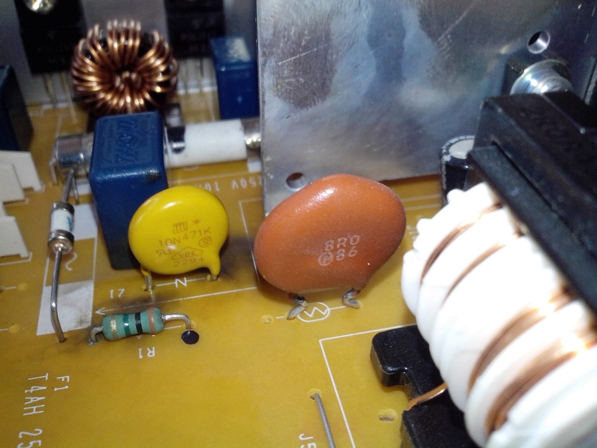

Предыстория (возможно ненужная): после перенапряжения был восстановлен БП, заменен симистор, заодним перепрошит и перезаправлен картридж.
