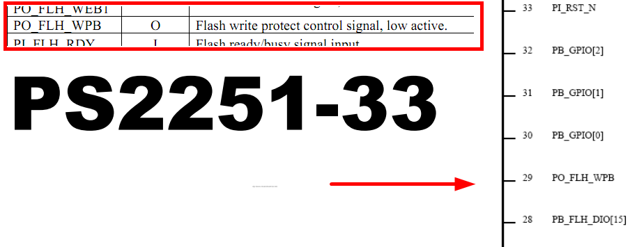

Нашел другую флешку.
На чипе написано Toshiba TC58NC2233G5F
А программно определяется как
Protocal Version: USB 2.00
Current Speed: High Speed
Max Current: 200mA
USB Device ID: VID = 0930 PID = 6545
Serial Number: 001D92AD6C085B8B05030570
Device Vendor: Kingston
Device Name: DataTraveler 2.0
Device Revision: 0100
Manufacturer: Kingston
Product Model: DataTraveler 2.0
Product Revision: PMAP
Chip Vendor: Phison
Chip Part-Number: PS2251-33(PS2233) - F/W 01.02.10 [2008-07-01]
Flash ID Code:??98D59432 - Toshiba [MLC-8K]
На PS2251-33 я нашел datasheet
А вот на TC58NC2233G5F ничего нет.
Верить проге?
На 29 ноге 2 В.

Сообщения: 15978
Сообщение #8 от 09/04/2015 23:29 цитата
Ну так что мешает попробовать подать туда нолик и посмотреть?На местном форуме кто-то писал что эти 2 контроллера полные аналоги
DrMcSheen
Сообщения: 23
Сообщение #9 от 09/04/2015 23:31 цитата
Боюсь спалить
Знать бы точно, что аналоги
Сообщения: 15978
Сообщение #10 от 09/04/2015 23:31 цитата
Да и накой вам защищать флешку от записи-тогда уж взять переходник который для микро сд карт на сд карту там микрик есть защищающий запись.Или мы не ищем лёгких путей???

Я это вычитал на форуме посему утверждать не буду.Если ногу посадить через резик 47-100 ом то ничего не сгорит-это могу утверждать т.к. мною проверено
