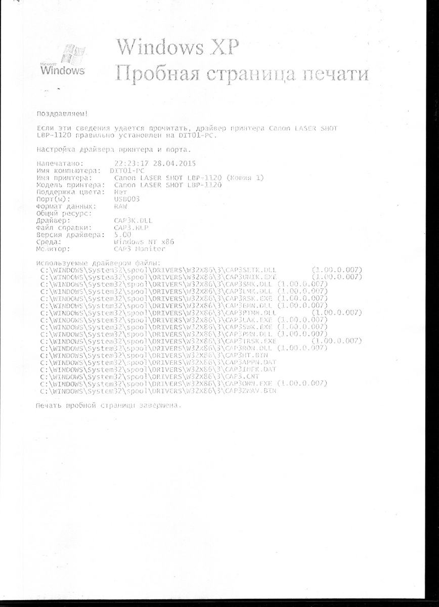

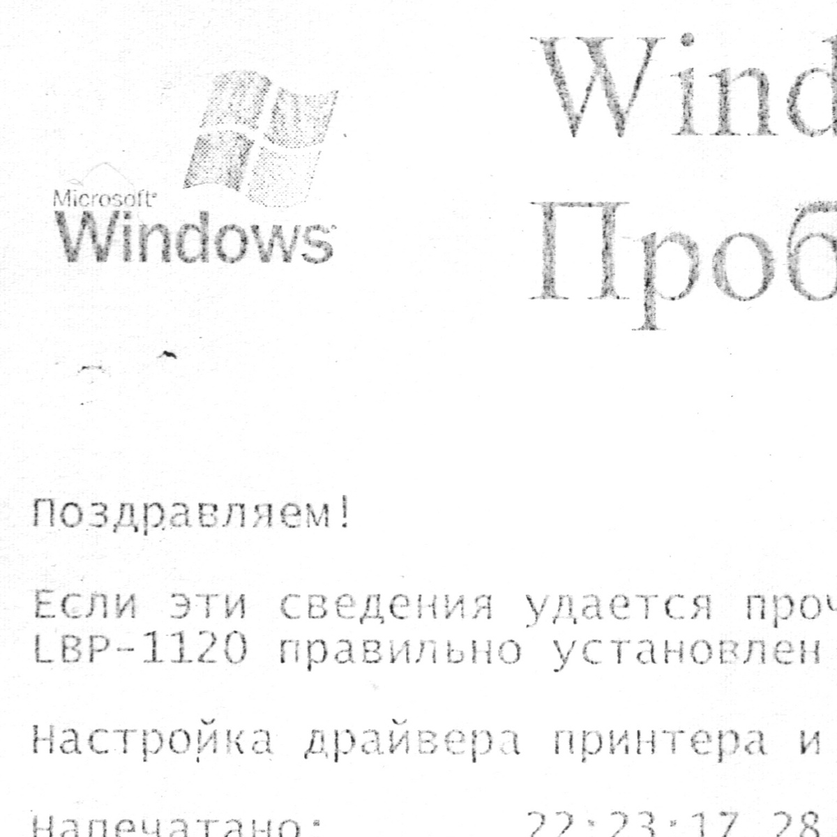

Контраст первой страницы приемлемый с некоторыми светлыми пятнами под конец страницы. Со второй начинает бледно печатать.
Есть апарат-донор 100% рабочий
Операции по устранению:
1. Подкинул второй картридж (оригинал на родной заправке) - результат тот же.
2. Почистил блок-лазер - не помогло.
3. Подкинул блок-лазер с "донора" - не помогло.
4. Почистил вал регистрации (либо проявки, не знаю правильное ли название. Тот вал, что внутри апарата). Почистил и смазал токопроводящей смазкой втулку вала - не помогло.
5. Подкинул с донора вал проявки вместе со втулкой - не помогло.
6. На стоп-тесте ничего толком не увидел - на фотобарабане тонера достаточное количество (на мой взгляд) в месте до контакта с листом. В месте после контакта с листом бумаги количество тонера изменилось мало (опять же на мой взгляд).
7. Подкинул печь с "донора" вместе с резиновым валом и бушингами - результата ноль.

Валентин Усенко писал:
И всеж надо стоп-тестом определиться точней--уже на фотике бледно иль всеж на фотике все хорошо, а вот после переноса плохо. Если не можете понять, то сделайте стоп-тест первого листа и внимательно все рассмотрите, чтоб потом сравнить со стоп-тестом на втором листе.
С донора подкиньте плату питания, какой будет результат?

Сообщение #3 от 30/04/2015 08:10 цитата
На стоп-тесте первой страницы видны значитильные различия в количестве тонера в месте до контакта с листом и после. Значит проблема в переносе тонера на лист.
Снял плату принтера, хотел по Вашему совету подкинуть плату с донора.
Плата была вся усыпана тонером. Почистил, пропылесосил, продул... Почистил контактные пружины апарата и платы.
Результат - проблема решена.
Владимир Ар. спасибо за ответ!
