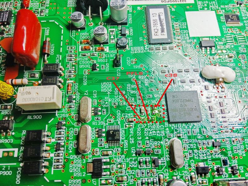

Я наверно уже писал, голова заменена (заказывал на али) шлейф проверен, следов нагара нет, отслоения проводников пока нет. Когда менял драйвер случайно отпаял и потерял маленькое сопротивление ниже драйвера.Через этот резистор одна из ног микросхемы E09A92GA соединяется с минусом. Это я обнаружил только что, когда разглядывал на али новую плату чтобы заказать. Номинал сопротивления не знаю.

покажи фото драйва с местом отпаянного резюка, подумаем, даташит поищем |

Jyrgen, ты там сам хоть один номинал видишь? |
Jyrgen
В том то и дело, что на таком маленьком резисторе нет ни каких обозначений как в прочем и на других кондерах и сопротивлениях, я лишь указал место где он был. Это фото с али, там он есть и на моей он был теперь точно знаю. |

Jyrgen, у него наверно есть позиционный номер
А ты показал пальцем в небо |
Олегыч
Так я и просил место указать где он был, сфоткать да обвести, делов то, тем более у dohtur68 такая же плата есть |
