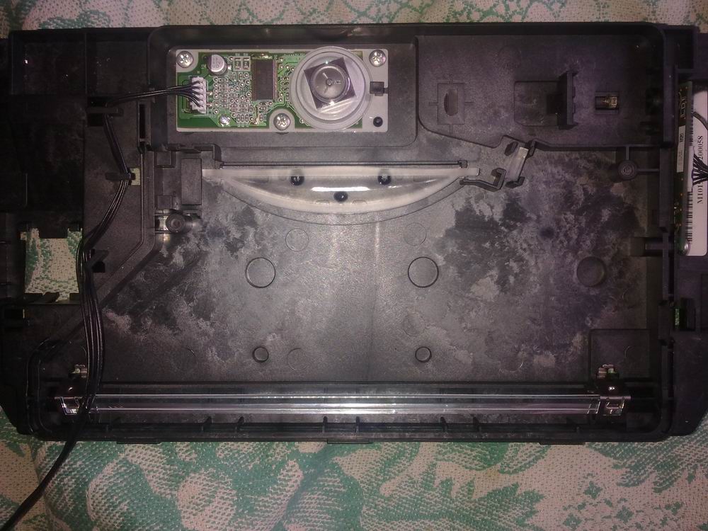

Олег Ал
Сообщения: 997
Сообщение #12 от 03/10/2016 06:02 цитата
По идее,шторка блока лазера должна быть на самом блоке лазера. Есть ли в этой модели -не знаю.Выложите хотя бы фото блока, чтобы посмотреть
ЛОМЩИК
Сообщения: 47
Сообщение #13 от 03/10/2016 14:39 цитата
фото блока лазера[/img]

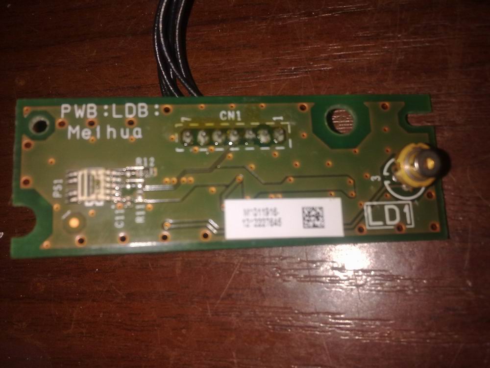

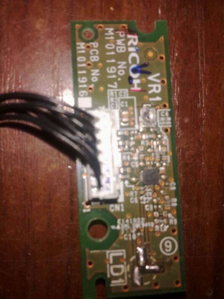

ДОБАВЛЕНО 03/10/2016 15:45
фото платы лазера

ЛОМЩИК
Сообщения: 47
Сообщение #14 от 03/10/2016 16:04 цитата
вопрос? Какое сопротивление должно быть между минусовым контактом и землей лазерного диода.
У меня оно 485 ом.Так как когда я вешал параллельно свето диод минусовой контакт я брал с корпуса а не с лазерного диода.
