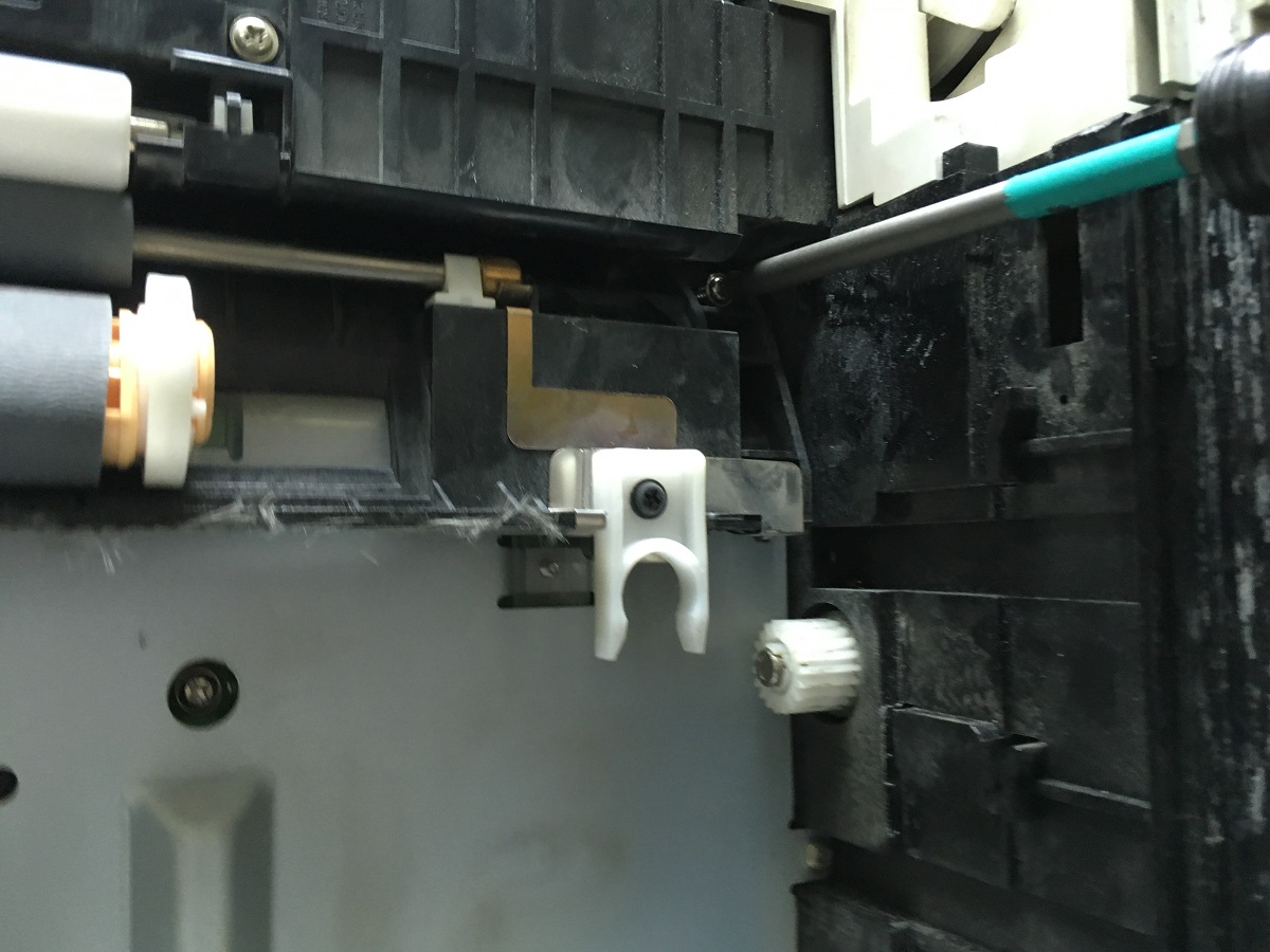

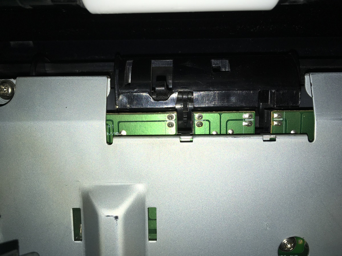

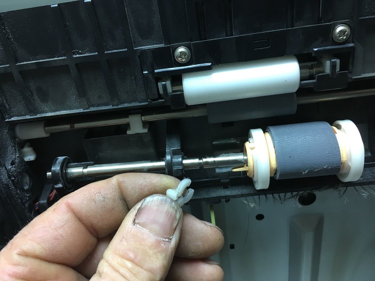

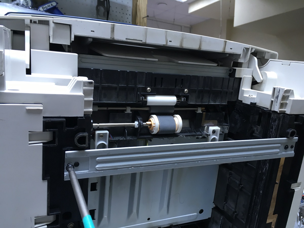

За год пара-тройка таких ремонтов, и каждый раз вспоминаю, как её решал. Сразу смущает перевод. Напрашивается "замин под задней дверцей". На самом деле "замин внизу двойной печати".
Многие пишут, что добраться до активатора (флажок) очень не легко.
Элементарно! 5 минут.
ДОБАВЛЕНО 16/07/2019 11:50
Флажок либо ломается, либо выскакивает из ложе

Здравствуйте, подскажите, пожалуйста, каким образом Вы сняли ложе( фото №3) и на что заменили флажок (если есть возможность со ссылкой)? заранее благодарю
roma48
Сообщения: 552
roma48
Сообщение #3 от 01/12/2021 14:28 цитата
Сбоку отвёрточкой поддеть. и тянуть вверх по фотке.
Заказывать это.
003N01080 | JC66-01191A Флажок датчика регистрации обходного лотка
JC66-01190A | 011N00571 Флажок датчика замятия бумаги в дуплексе.
Не просщёлкать пружинки этих активаторов.
Клеить их не надёжно. Альтернативы нет.
