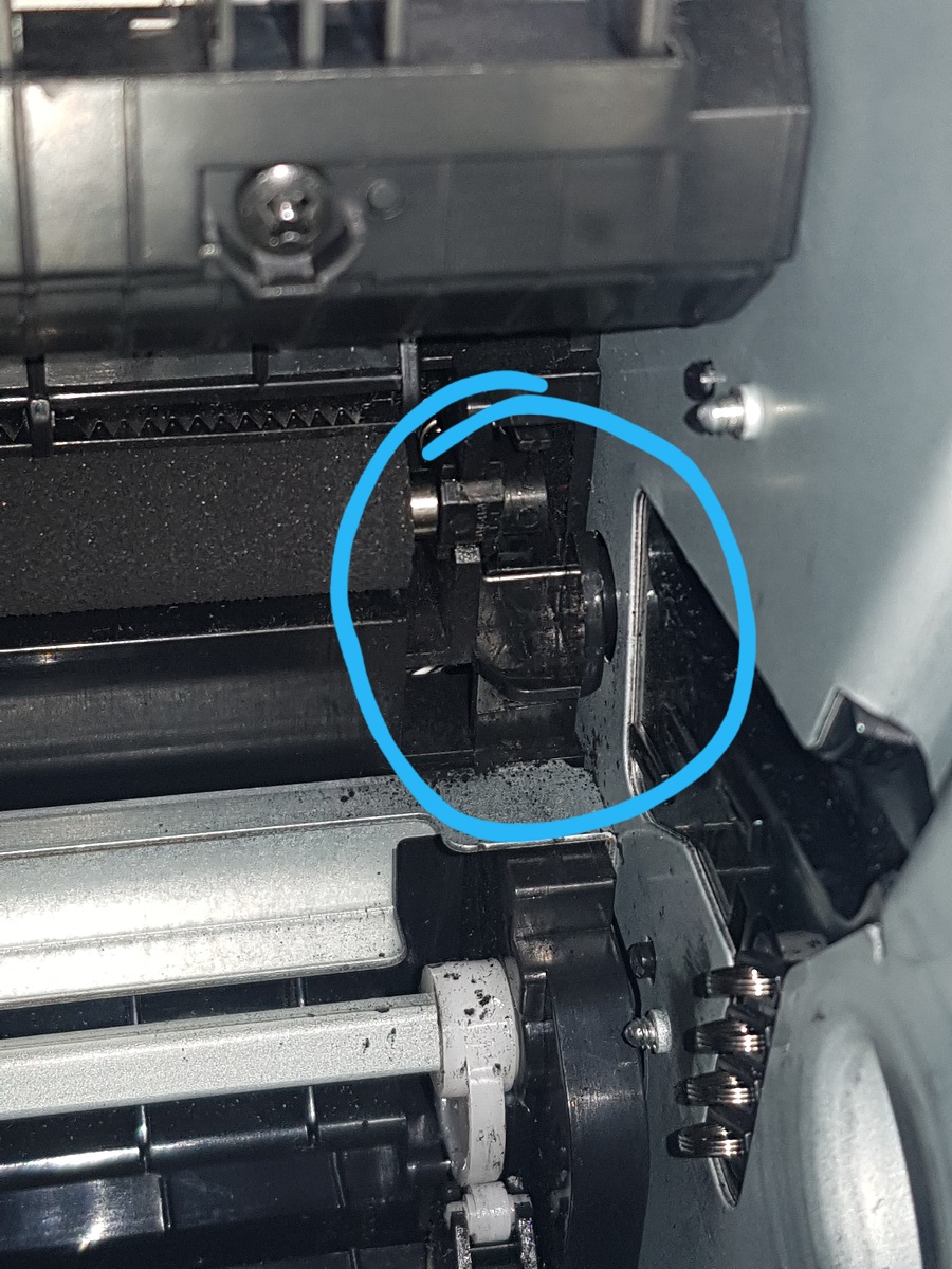

Сообщение #12 от 22/09/2019 11:51 цитата
Контакты картриджа внутри принтера не вывернуты?
Вот контакт но с валом заряда он не прикасается
 Размер файла:  364.26 КБ
 Просмотрено:  237 раз(а)
  20190922_114229.jpg  181.38 КБ  Скачано: 162 раз(а)
roma48
Сообщения: 552
roma48
Сообщение #13 от 22/09/2019 12:17 цитата
Ты показал токопроводящий (?) подшипник вала переноса.
Покажи другую щёку принтера. Где другие три контакта (заряд, смещение и масса подложки барабана.

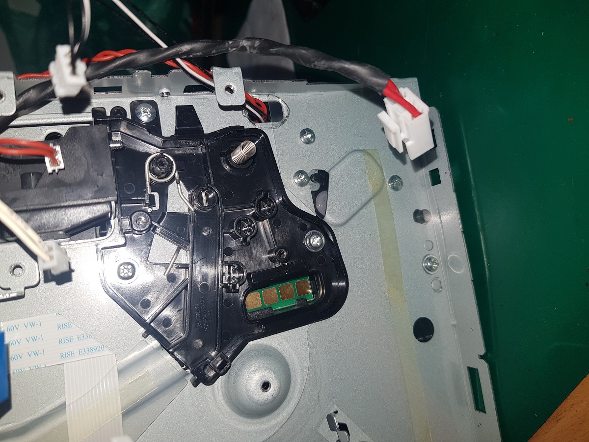

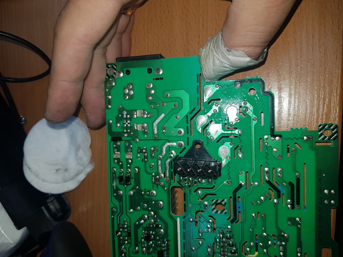

armlive
Сообщения: 113
armlive
Сообщение #14 от 22/09/2019 12:21 цитата
А там больше нет контактов. там пусто, на плате есть
ДОБАВЛЕНО 22/09/2019 12:25
Это оказывается я ..........., по видимому когда снимал плату они вывалились, а я и не увидел. Нашел пока одну пружинку
Так подскажи три должно или 4 контакта всего?

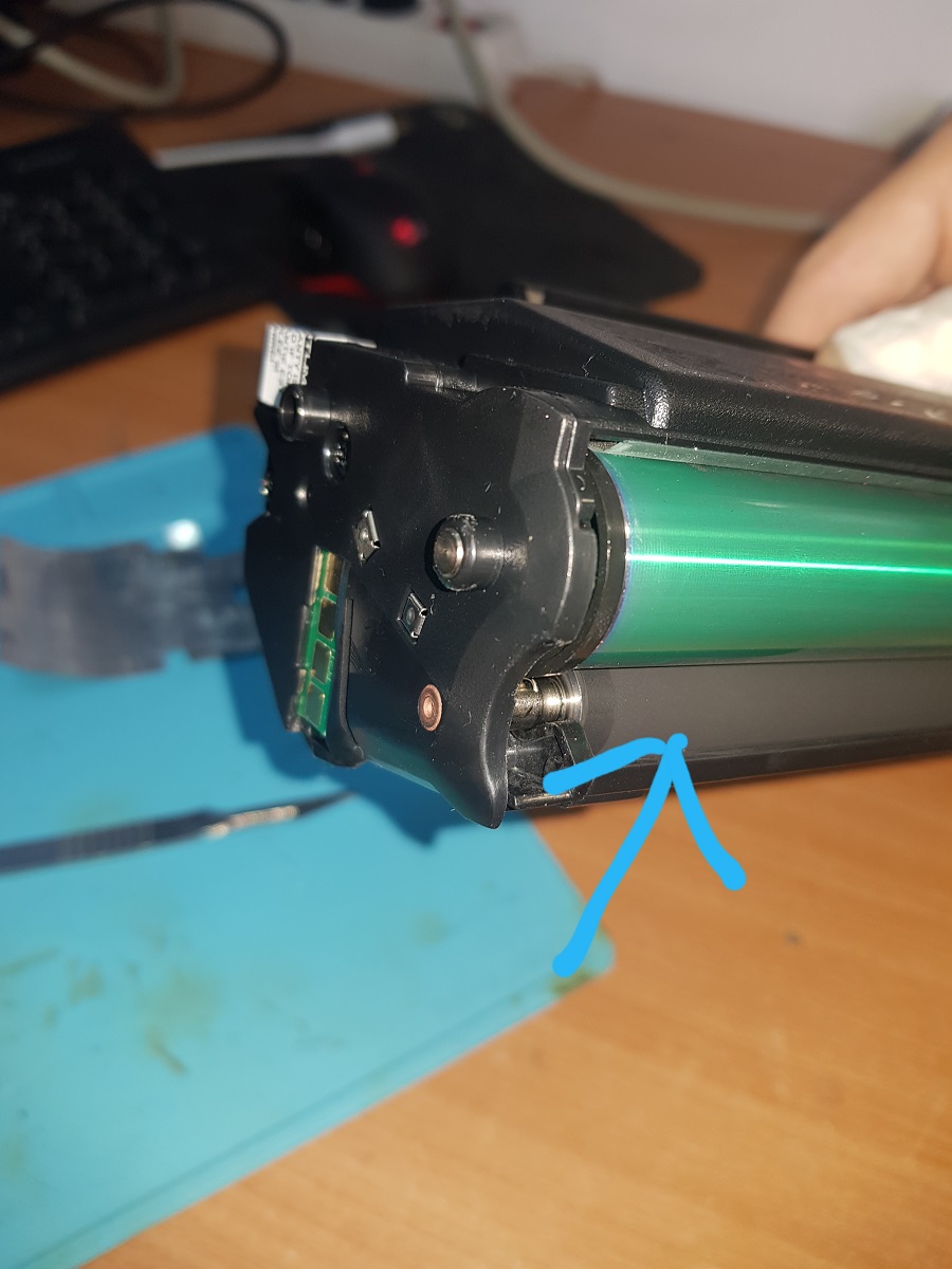

Сообщение #15 от 22/09/2019 13:06 цитата
судя по фотке 211го карта из сети все контакты на правой щеке картриджа. Колодка на 4ре контакта под чип.
Основные контакты к картриджу:
1. Масса барабана
2. Зарядный вал
3. вал проявки (магнитный вал или резиновый в зависимости от принтера)
4. контакт в этом принтере идет на дозирующую пластину (без него работать будет)
+ обязательно Контакт на вал переноса (он не в картридже).

Сообщение #16 от 26/09/2019 18:54 цитата
roma48, Спасибо тебе за отзывчивость и помощь! Все запустил.
