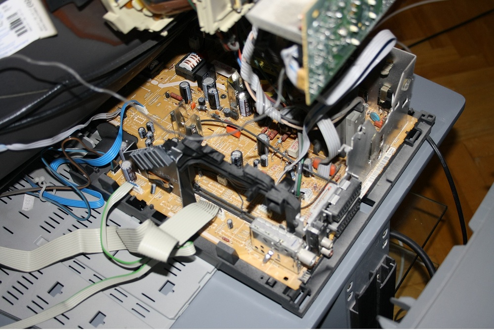

Как узнать название и номер платы?
Неисправность:После 1 часа нормальной работы тв. появляется черный экран с белой полосой(горизонтальной) .Полоса не по центру,смещена к верхней части экрана.После повторного включения дефект появляется за более короткое время.
Действия для ремонта:Пришел мастер,за 1 мин.снял заднюю крышку,вытащил плату и пропал.В жизни бывает все -человек запил,умер,мошенник и т.д.
Нужна помощь. недовольство, огорчение

Вечером выложу фото.задней части тв.При заказе называю шасси-говорят:"ну и чо" .Я так понял,что шасси состоит из нескольких плат.
Говорят дайте партийный номер платы или блока.На фото по ссылке три платы и пульт.Верхнее фото отпадает.Среднее и нижнее фото то,что нужно.Осталось определиться.

Среднее и нижнее фото - это фото одного и того-же модуля (SSB) с двух сторон!
У тя я так понял шасси на месте а SSB модуль он сдёрнул??? подшучивать, дразнить

Совершенно верно.Значит SSB модуль.Вот фото. улыбка

Уважаемый makeym .Выбор мастера мною не был продиктован жлобством,каким либо желанием с экономить.Вопрос покупки нового тв. уже решен.Мастера нашел по интернету.После описания неисправности он сказал,что ремонт будет стоить 2000р.После того как увидел все сам-4500р.Хотелось бы его все таки отремонтировать.У меня есть опыт сборки системного ПК.Как правильно при заказе назвать этот модуль,какой у него партийный номер.

Модуль SSB шасси A10
Здесь вроде есть http://tv-loewe-tv.narod.ru/ZIP.html
