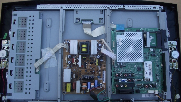

Есть два телевизора SAMSUNG LE26A336J1D Один при включении показывает белым экраном и начинает как бы чернеть постепенно. после через минут 5-10 прогрева. картинка работает исправно. И второй при включении работает исправно, но через минут 10-20 картинка зависает и экран становиться белым. Прогрел плату которая на верхней платформе самого экрана. и два телевизора заработали исправно, но только на сутки. с утра тоже самое. , От злости стукнул с утра по одному телевизору по экрану и картинка появилась сного. Пока гоняю вроде работает., Другой ни как не хочет запускаться таким методом
Внутронисти двух телевизоров одинаковы, нет ни каких повреждений и напряжение все в норме. Кандетсаторы целые.
 Размер файла:  223.7 КБ
 Просмотрено:  890 раз(а)
 Размер файла:  203.42 КБ
 Просмотрено:  650 раз(а)
Были прогреты все ножки проверены шлейвы. при чем с одного телеыизора перекидывал на другой платы. и болезнь оставалась на том где не менялся только экран

У меня такая же бяка, правда, не стукал,прогрев более эфективный но при подергивания шлейфа, разъема и верхней платы изображение восстанавливается, через раз.

Amus, Ну так если дергаешь шлейф изображение восстанавливается, давно пора пропаять разъем для начала. Вообще о каком шлейфе речь? Какой платы?

Белый экран. Направление плата матрицы. Начинаем с питания. Разъем там паял? Очень быстро кстати всего за 3 минуты уложился. Это как объяснить? улыбка Из вашего же описания, дергаешь шлейф изображение восстанавливается. Кстати и шлейф под вопросом если от подергивания шлейфа изображение появляется.

мимо проходил, На данный момент ТВ мучает хозяин. Указанные манипуляции проделал раньше и более менее стал работать стабильнее, шлейф переворачивал , а когда его дергаешь то деформируется и плата над экраном… тама, наверно и собака зарыта!?

Amus,здесь всё сказано.(Это при условии,что T-con исправен).

dimyan, воспользовался подсказкой Иван Зенин, восстановил две дорожки (5 и 10), и уже 2 недели ТВ работает исправно!? Респект …-Морозу! классно!

Всем привет. один телевизор я восстановил. в правом углу монитора. отклеилась дорожка. Подложил резинку под все дорожки и зажал. месяц работает исправно. а второй ни как не хочет запускаться, уже что только не делал. переставлял платы и дорожки прозвони вал. Болячка та же осталась. Белый экран. хотя иногда начинает и темнеть
