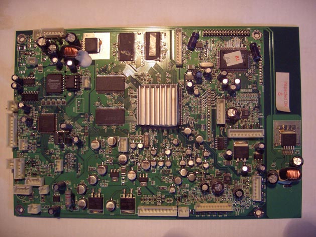

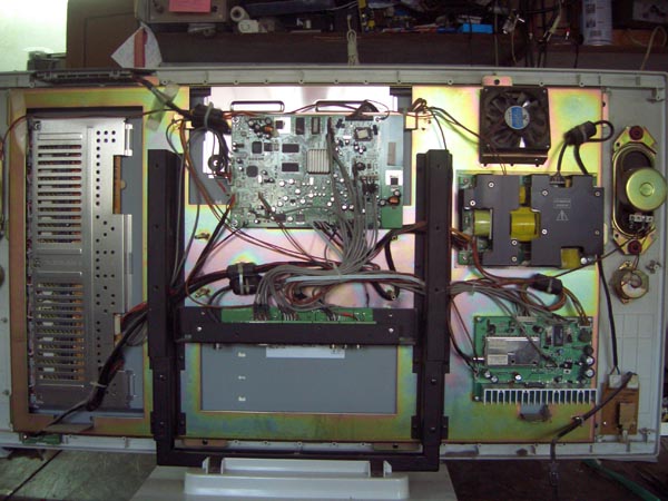

Телевизор Vestel 2151,шасси :
процессор VESTEL 19V1.0FT(наклейка 17k wotxt),
память 24LC16,
видео TDA8842
Тюнер стоит CTT5045E
Притащили с неисправностью - не ловит каналы !?
После перепрошивки памяти всё пошло, только размер по вертикали маловат ! Захожу в сервис :MENU+4+7+2+5 в 58 опции меняю размер, нажимаю TV на пульте, аппарат выходит из сервиса, но настройки не сохраняет !?
Пожет кто подскажет как сохранить настройки
