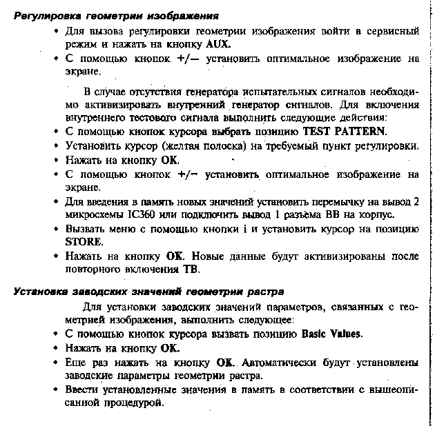

проблема: при настройке в сервисном меню (код 8500) геометрии экрана не запоминаются установки.
Вопрос: как это лечится?

Вот здесь
  IDTV GRUNDIG.png  32.57 КБ  Скачано: 2517 раз(а)

Правильно я понял?
zeppelin
Сообщения: 451
zeppelin
Сообщение #5 от 06/01/2004 13:34 цитата
Да - перемычку надо - второй вывод микры - на массу . А то микры памяти SDA c началом в обозначении как три - 3526 - отличаются от обычных 2526 (с двойкой) - тем что имеют защиту от перезаписи .
