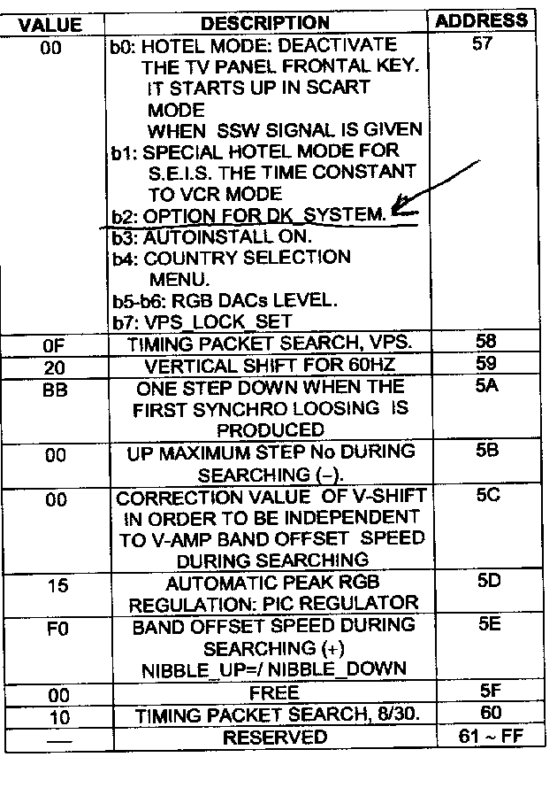

SHARP 37GP-20S шасси SQUAD
Мужики помогите !!!!!!! Я в тупике не могу сделать звук в Шарпе!!!!!
Телик привезли из Германии СЕКАМ есть а вот DK нет
Пробовал через сервис байтами играться ничего не выходит появляется либо BG либо LL1, в общем не получается.
Проц там стоит планарка
IX1796BMZZ SQUAD-V2
Видеопроц планарка STV2238D
Памяти там нет она скорее всего в проце находится
Клиент уже кипишит помогите скорее чем можете
Буду очень благодарен за любую инфу по сервису или по этому процу

ks-rus, Сам неделал но вот что нарыл у себя по шасси SQUAD
  Picture 001.png  30.72 КБ  Скачано: 4400 раз(а)

ks-rus, в байте NVM 00 поставь 01 и все будет о.к., замени ПАВ.

ks-rus, я сейчас не дома, но помню, что банк 00, адрес 00...
Система не выбирается, но звук есть...

Дык, он конкретные значения и указал и куда положить тоже улыбка
его в двоичном коде ввести
А потом его надо в HEX перевести
Единица она в любой системе счисления еденица, так что никуда ни чего переводить не нужно.

Если рассмотреть пример в адресе 57 данного ТВ - с фотки TVR
и изменить на нужное - надо все разложить акуратно - и знать
что хочеш.
[b7] [b6] [b5] [b4] [b3] [b2] [b1] [b0]
(ставится слево - направо)
Например нам надо чтоб поставить единицы - активированные
те или иные функции в шасси при числе 57 - будет побитно - 01010111
(стоящий первый ноль - условно опускается в калькуляторе)
0-Готель - выкл вкл 1
1-Что-то о готеле еще - 1
2-DK - 1
3-автоинстал - 0
4- меню страна - 1
5-6 что-то о RGB - 0 и 1
7- что-то о VPS - 0
для пробы - оставив в покое непонятное или не нужно - не трогать.
Изменим только биt о DK на 0
будет бин число - 01010011 - которое равняется hex - 53
Внимание - число 57 взял произвольно - просто так и совпадает с адресом
Поправте меня - если ошибся вот в попыхах настрочил.
В случае с числом hex 00 - bin - 00000000
с числом hex 01 - bin - 00000001
Внимание ! перед экспериментами - сохряняйте родную прошивку.
