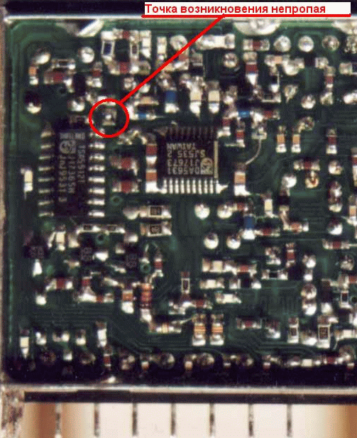

Люди! Помогите прошивкой на TV SONY kv-c2581C chassis be3b
Есть подозрение что она убитая ,TV не включается ,светодиод мигает 11 раз

M@X, ты предыдущие темы не поглядел? Через день эта тема подымается. Сони запускаются с чистой памятью. За редким исключением. . Но можно и не менять, а почистить имеющуюся. В твоём случае достаточно встать на 59 канал, войти в сервис, выполнить TT49, выключить сетевой кнопкой и выждать секунд 15. Останется выставить геометрию (кстати, с чужой прошивкой её так и так выставлять придётся).
Если ты меня теперь спросишь, как войти в сервис - будешь послан. улыбка
Это о памяти. А вообще ремонт этого ящика надо начинать с пропайки тюнера. Опять же посмотри предыдущие темы. Я там совсем недавно даже картинку приводил с указанием точки пропайки.

M@X, ты хочешь сказать, что он даже и не моргает? И даже дежурный режим не горит?
Ты не пишешь, тюнер-то пропаял или нет? Смотри внизу картинку. Я не могу искать предыдущую тему (трафик кончается), поэтому повторяю.
Пропаяй тюнер согласно картинке. Всего-то одна точка.
Всё равно не пашет?
Возможны две ситуации.
1-я:
- либо память не чистая,
- либо память не ту поставил,
- либо паял не аккуратно,
- либо неправильно собрал,
- либо это та редкая модель, которая с чистой памятью не запускается, в чём лично я очень сильно сомневаюсь.
Ситуация 2-я:
LED StBy загорается почти сразу при включении и не моргает.
Тогда, скорее всего, пока ты передёргивал память, отвалилась кадра. Пропаяй конец кадров.
В любом случае, поставь перемычку с 9-ой ноги разъёма платы А на землю.
Включай. Если включится, то память ни при чём. Если с кадрой проблемы, ты их увидишь на экране.
Если всё по прежнему, сделай сброс следующим образом (не снимая перемычку):
StBy - горит LED
'5' - погас LED
'--/-', '5', '9'
StBy - загорелся LED
'Display', '5', 'Vol+', 'TV' - погас LED
'4', '9'
Выключить сетевой кнопкой, выждать не менее 15 сек и включить,
Должен появиться растр с искажённой геометрией. Войти в сервис, выполнить TT27, включить понятный язык, выставить геометрию. Желательно также выполнить доработку цепи памяти, если её там нет. Снять перемычку.
Если не получилось, опиши подробно что, где и как.

Блядский тюнер:
  Tuner401-obrezan.gif  200.75 КБ  Скачано: 2706 раз(а)
