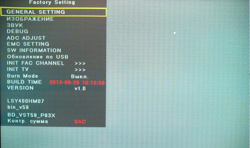

Мелодия при включении телевизора→как отключить?Пожалуйста надо очень!Дети просыпаються от мелодии при включении....И самому надоело.
Заранее благодарен!
Ну негде в меню опционально отключить мелодию при включении!
Надеюсь вход в сервис меню поможет,исправить этот казус

Здравствуйте ,будьте так любезны ,подскажите Имею телек 55ctv-733t-22 и пульт RC6-7-2 у которого на месте кнопки дисплей как на родном пульте RC6-7. стоит кнопка "показать время" Вопррос где найти кнопку дисплей крестик в квадратике пресловутый ,не могу войти в инженер-меню .
Телевизор древний и инфы по нему мало кто даёт ,все футболят типа поди туда не знаю куда,прочти то ,не знамо что. :-(

Нужно включить телевизор. Зайти в меню регулировки изображения. Строка Контрастность должна быть в положении выкл. Потом курсором стать на строку регулировки контрастности и сразу набрать код из цифр 9705. На экране должно появиться сервисное меню стать курсором на строку PWON_ Music включить состояние OFF. Потом выйти из сервиса нажав кнопку меню на ПДУ.
