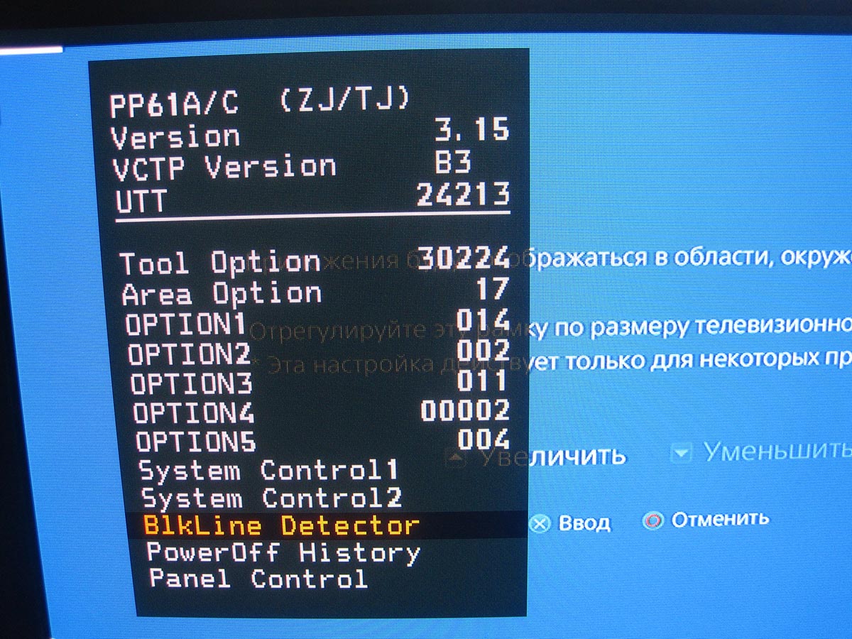

Здравствуйте, на экране при игре на PS3 через HDMI/Component срезаны края по бокам, изображение увеличено процентов на 5-7. Зашел в сервисное меню и там во вкладке System Control1 параметр OverScan стоял по умолчанию на 2(7%), я поставил на 0(1%), но изменений никаких, экран так же остался со срезанными краями, разрешение на консоли менял не помогло, помогите пожалуйста или на нем вообще нельзя отключить этот оверскан.
