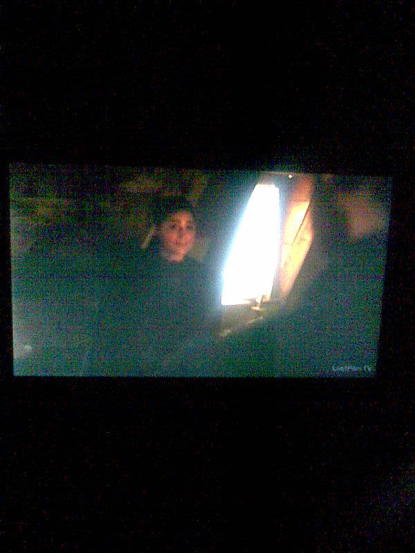

Ulises87
Сообщения: 333
Ulises87
Сообщение #5 от 12/10/2015 19:03 цитата
Бакум,Извиняюсь, не знал где создать тему. По этому вопросу.
ДОБАВЛЕНО 12/10/2015 19:32
Нужно уменьшить яркость экрана в белом и регулировать цветовые тона.

Ulises87
Сообщения: 333
Ulises87
Сообщение #15 от 21/10/2015 11:10 цитата
Yuritsh, Кондери в норме, дела в том, что эти телевизори типа шиваки, фунай они все такие из начально. Чтобы уменьшить яркость экрана в белом, нужно уменьшить только яркие части, экрана. А при помощи ускоряшего общая яркость уменьшится.

Ulises87
Сообщения: 333
Ulises87
Сообщение #17 от 21/10/2015 12:08 цитата
Тибет, Контрастность убавить пробовал, не помогло.
Можно поподробнее на счет ограничения тока кинескопа?
ДОБАВЛЕНО 21/10/2015 12:14
Евгений373, VR101-суб-яркость. не помогло. Оно контрасть не убавить а ещё яркость добавляет.
