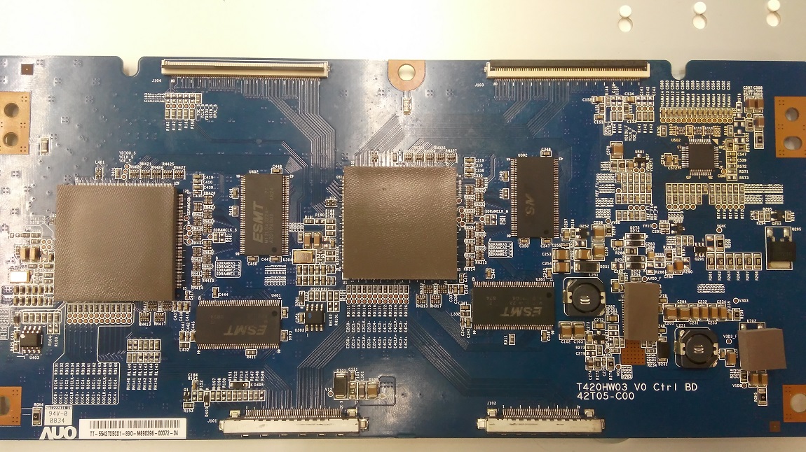

Приветствую всех.Имеется в ремонте такой тв,после грозы.Шасси неизвестно,на плате три малоинформативные наклейки.Материнку делать не было смысла(много выгорело),купил с разбитого такую же,но от меньшей диагонали.Теперь изображение раздвоено.Всё сервисное меню облазил,не нашол,как тип матрицы поменять.Друзья направте в нужную сторону.

antonio74, запрашиваешь прошивку, перешиваешь майн и забываешь о проблеме. |
antonio74
Тоесть всё делается прошивкой,кнопками не натыкать? |
Евгений373
Сообщения: 3536
Именно так. Если уж не предусмотренно изменение типа панели, в СМ, то приходится мириться с тем, что есть. |
antonio74
Всё оказалось совсем непросто.Прошивки НЕТ ни у кого. |
Борис Горбунков
Семён Семёныч
Сообщения: 7320
antonio74 писал: | Прошивки НЕТ ни у кого. | А ты по модель майна поищи, а не по модели ТВ. |
antonio74
Проблема решена установкой флехи с родной материнки |
