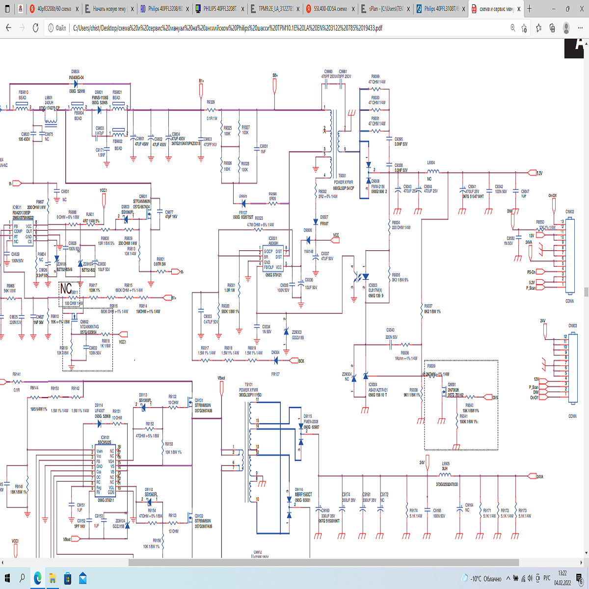

Состав аппарата.
Марка и модель - LG 37LE4500-ZA
Шасси (если известно) - LD01D
Модуль обработки сигнала (Main) - EAX61766102
Блок питания (PSU) - LGP3237-10Y
LCD матрица -
LED DRIVER - T370HV04
Текст сообщения:
Замеры напряжений:
между PSU и MAIN
error - 0
pdim$1 - 3,4
adim - 0
drv_on - 0
12, 3.5, 24 - в норме
между PSU и LED DRIVER
error - 0
pdim$1 - 3,4
adim - 0
drv_on - 0
телевизор включается и выключается с кнопки но ни подсветки ни изо нет. Я так понимаю что всем "управляет" F0513? Может есть какие то варианты принудительно запустить подсветку? |

Проц прогрей ( без фанатизма ) на майне. |
leha_m1986
разобраться бы с F0513. Просто если есть реакция на кнопки, то получается шина цела до f0513(а именно она и запускает почти всё). Не хочется пока прибегать к крайним мерам... |
Евгений373
Сообщения: 3536
leha_m1986, закончится тем, что упрёшься в сам проц, валяется такая плата, длительная ламбада с бубнами ни к чему положительному не привела, на органы пустил. |
leha_m1986
Завтра попробую по UART еще посмотреть, что он в лог напишет |
leha_m1986
Евгений373 писал: | leha_m1986, закончится тем, что упрёшься в сам проц. |
Похоже к этому и идет.
замеры на шинах micom:
NEC_SCL - 1,20-1,45
NEC_SDA - 0,09
NEC_EEPROM_SCL - 3,42
NEC_EEPROM_SDA - 3,42 |
