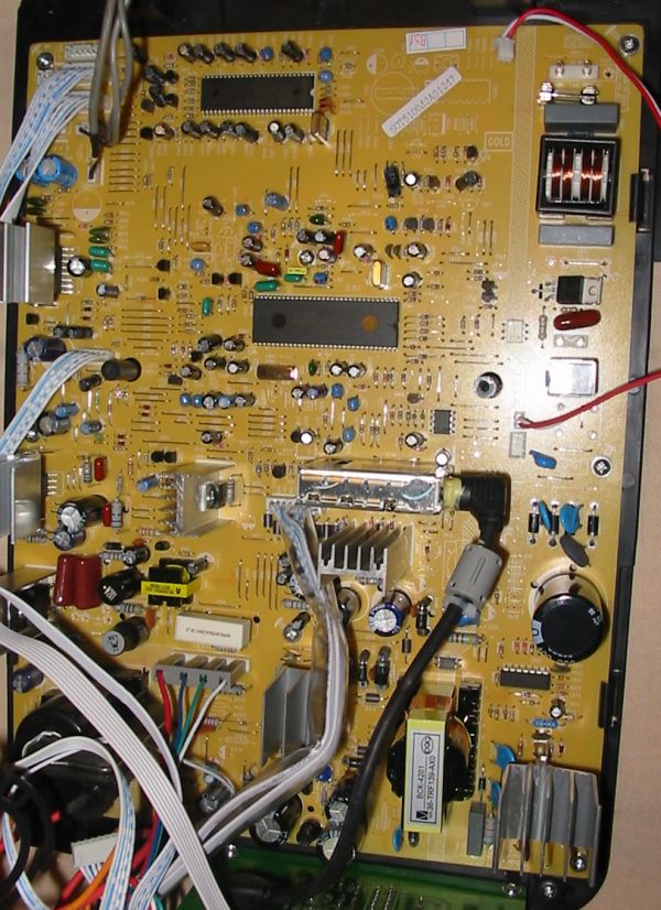

Телевизор BRATZ помогите попасть в сервис хочу 5,5 звук включить
Проц:
MICRONAS
MSP 3465G B8 V3
4307 01 42 F
135857 007
TMPA8821PSNG наклейка была на ней : SOT510043A M133a_HANSONS(2B78)

TMPA8821
Вход в сервисное меню:
1. Установить на ТВ громкость, равную "O" (обязательно).
2. Удерживая кнопку "Vol –" на TV, нажать кнопку "DISP" на ПДУ.
3. На экране в правом верхнем углу загорится буква "S", а в левом углу высветится регулируемый параметр и его значение.
Переключение параметров производиться кнопками «Р+» и «Р–», изменение параметров – кнопками «Vol+» и «Vol–», как на TV, так и на ПДУ.
Выход из сервисного меню с сохранением изменений в параметрах кнопкой "Stand-by" на пульте.

Пробывал так не получается войти в сервис недовольство, огорчение Мне ещё советовали нажать МUTE на пульту и MENU на телике но там нет такой кнопки на телике недовольство, огорчение

Единственная проблема, это что процессор TMPA8821PSNG не масковый а пустая болванка, в него какой угодно софт могут запихать и соответственно вход в сервис будет разный. недовольство, огорчение

какие кнопки на передней панеле?
Добавлено 10/05/2006 20:16
пробуй display+mute

-громкость в ноль и одновременно Vol- и ReCall на пульте, либо скрытые кнопки смотри в пульте
vol- vol+ удержать и включи ( vol- vol+ удержывать 5сек)
есть еще вариант такой .береш пульт и идеш по магазинам где есть телевизоры и пробуй к которому подойдет .возможно и сервис подойдет
опиши какие кнопки на пульту

Model/modele: 309321
Блок питания : TDA 16846P
Кадровая: STV 9302A
УНЧ : TDA7496
Память: CHN S 24C16WP
Кнопки пульта : STANDBY;TV/AV/DVD;MUTE;PICTURE;0-9 DIGIT KEYS;FAVORITE;DISPLAY;VOLUME UP/ DOWN ;RECALL ;MENU; CURSOR;PROGRAM UP/DOWN;CLOCK SYSTEM AND CLOC ;SOUND SYSTEM
Добавлено 12-05-2006 22:40
есть фотки шасси но сюда не лезут размер не позволяет недовольство, огорчение
Добавлено 12-05-2006 22:57
шасси
Добавлено 12-05-2006 22:59
memu
