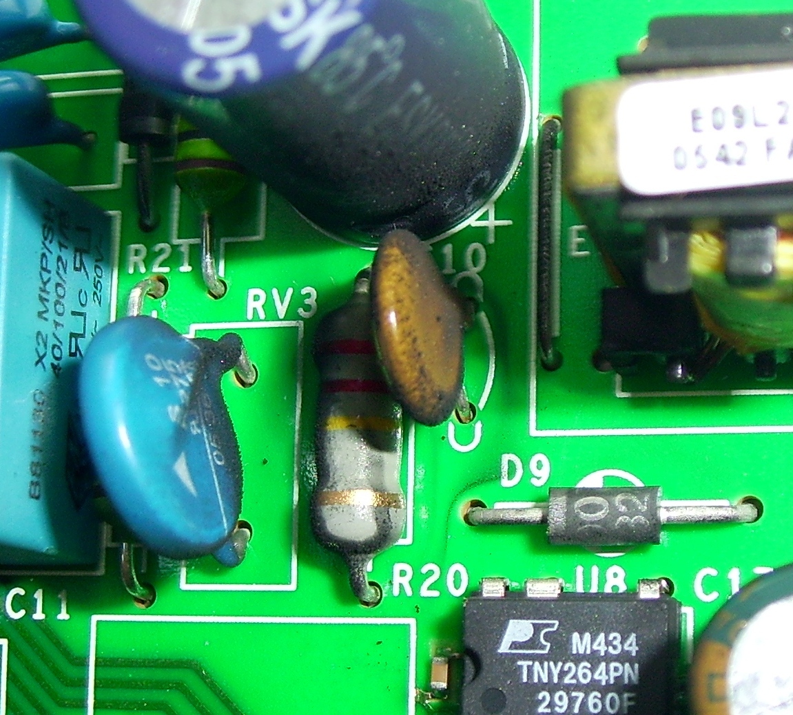

Добрый день.
Прошу помощи в ремонте СМ Indesit WITL 105.
Машинка не прекращает стирку. Обратил внимание (по эл. счетчику), что нет нагрева воды, проверил, остановив стирку и пощупав воду, вода холодная.
Проверил ТЭН (1700 Вт), сопротивление около 32 ом.
Проверил прессостат, продувая и отслеживая замыкание/размыкание контактов - работает.
Извлек эл. модуль и увидел картину схожую с изображенной на фото в этой теме.
Налет копоти на деталях. Копоть стирается пальцем, не смог установить к какой детали именно она относится (частично стер с R20, дальше не стал, чтобы не потерять улики).
Может ли здесь крыться причина поломки? Схемы нету и в данный момент не понимаю за что отвечает эта часть блока. Или это нормальное явление и детали просто грелись в процессе работы (и допустим на них подгорала пыль)?
За ранее благодарен.
Копоть на деталях.

Прошу прощения, просто та же плата, то же самое место на плате. Хотелось узнать, возможно это путь к решению моей проблемы.
По сути - у меня отпаялся контакт . Припаял, все заработало. Но вопрос так и остался вопросом - почему отпаялся и почему налет копоти на деталях?

налёт сотри, чтоб ничего больше не коротнуло, раз ни что рядом не сгорело, и ты говоришь что решил проблему и теперь всё работает, то либо это со щёток двигателя (от чего и может коротнуть) либо с ремня. У топикстартера такой же налет, посмотри, и он о нем не парится.
Эта часть блока именуется страшным словом ШИМ (широтно-импульсный модулятор), приводит напряжение иток к бинарным значениям, типа аналогово-цифрового конвертора, короче, не забивай голову. Если не убедил, то качай даташит на этот ШИМ и изучай раз так интересно. Удачи!
