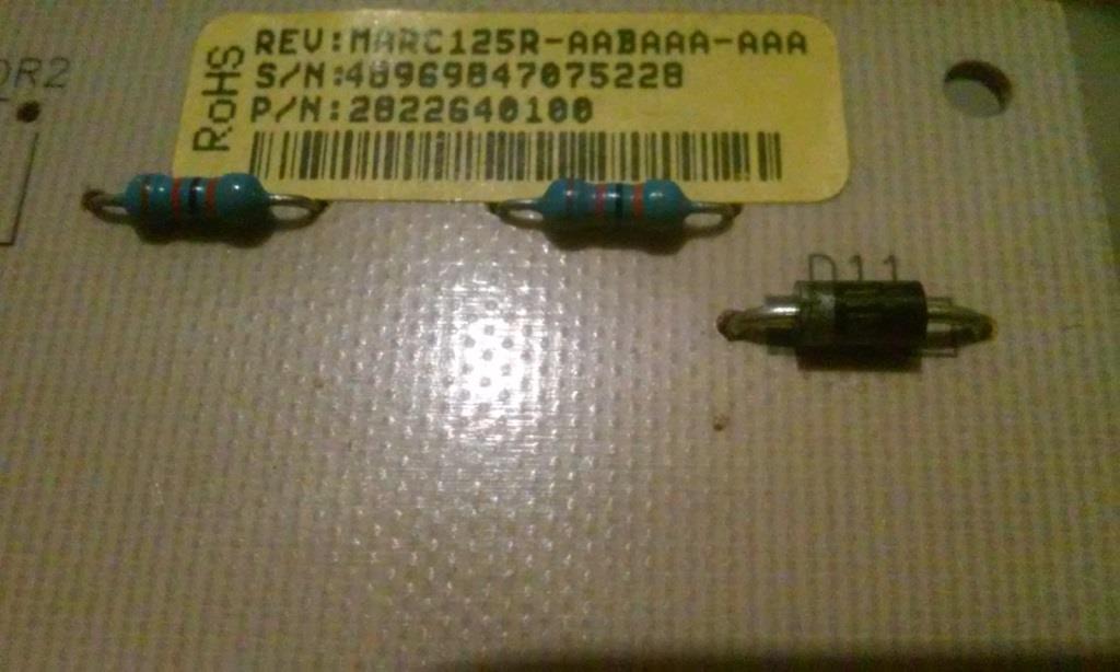

После всего этого грешу на плату управления, она там одна, что за плата затрудняюсь сказать, на одном из элементов наклейка с надписью МР04, на самой плате с верху 11600093REV03, в низу GruppoGiordono, плата сама красного цвета.
