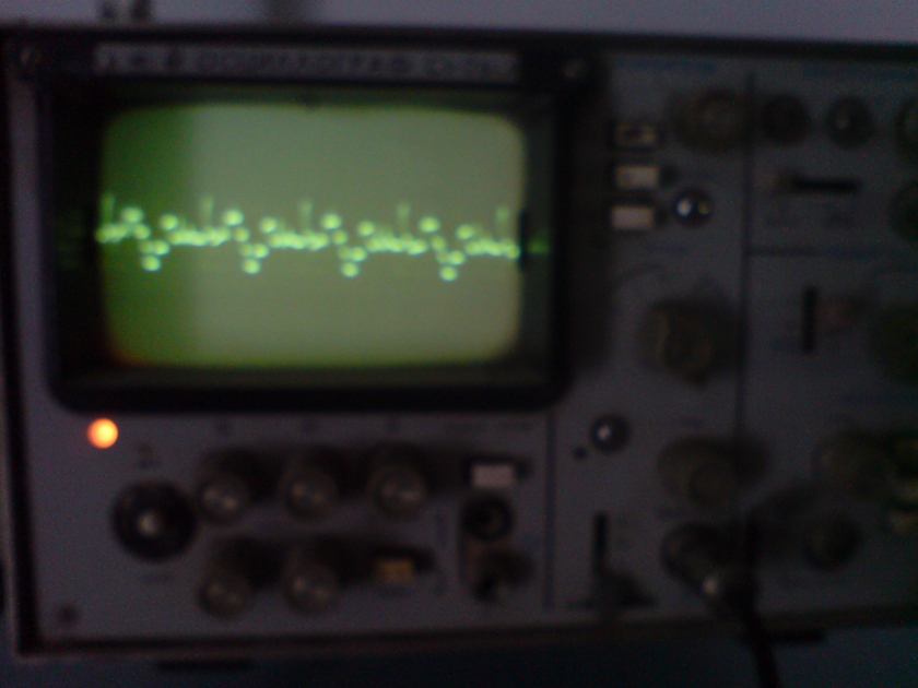

Кондёры мерял цифровым измерителем ёмкостей CM 6013A. Конденсаторы в БП и строчной все паяные поэтому невидно какие меняли а какие проверяли. Напряжения: IC 004(L7805) - 4,6V; IC 202(L7812) - 11,2V; IC 302(KA33V) - 27V; ZD 001(3V9) - 1,35V; ZD 201(2V6) - 0,9; ZD 202(2V?) - 2,2V; ZD 203(7V5) - 5,6V; ZD 301(9V1) - 8,4V; ZD 302(7V5) - 6,2V. Ускоряющее померять нечем но когда добавляеш экран светится ярко и видно обратный ход. На ПК - 210V (первый раз ошибся 160V).

Radiolubitell
фото
01.jpg |

Radiolubitell писал: | Я не вижу регулировок потому-что при нажатии кнопок не отображается ни шкала ни меню | Здесь нет меню, Возьми RС-5 и убавь насыщеность |

Осциллограф есть но с чего начать? |

Radiolubitell, RC-5 это пульт,
Смотри линию задержки и всё по её цепи |
