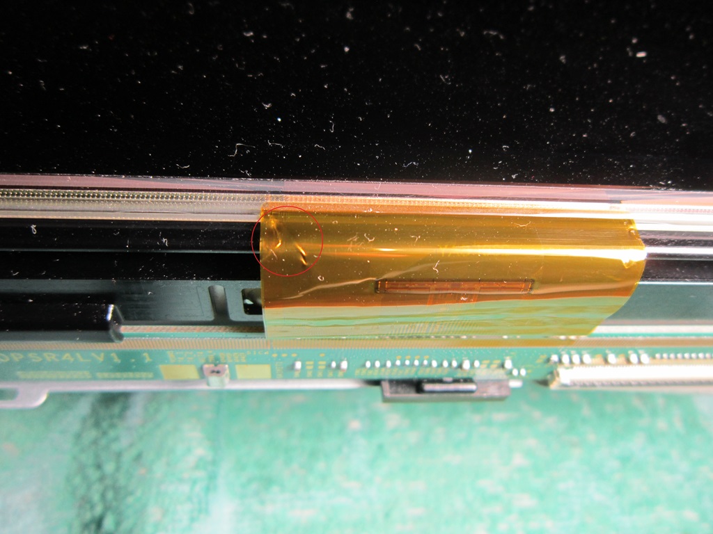

Неисправность проявляется так:
[img][/img]
[img]
[/img]
[img]
[/img]
[img]
[/img]
[img]
[/img] |
