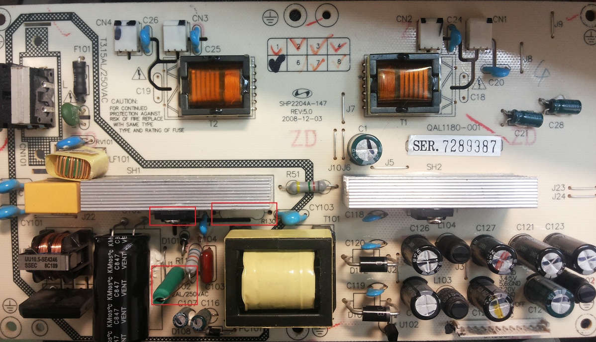

Опыта в ремонте у меня очень мало, по этому прошу сильно не ругать.
Попытаюсь рассказать все как можно подробнее.
После включения в сеть кратковременно (меньше секунды) экран вспыхивает белым, затем гаснет и больше признаков жизни никаких не подает. Проверил компоненты в гарячей части БП, ничего горелого не нашел. Проверил напряжения на выходе БП. Все напряжения немного завышены, а на 10й ноге (ON/OFF) проскакивает напряжение в 0,3В с частотой 2-3 герца. Откинул шлейф на материнку, ничего не изменилось. Заменил оптопару, тоже самое. Откинул перемычку J1 (за зеленым предохнанителем), выгорел транзистор Q101 (K3115), резистор R130 (0,39 Ом) и предохранитель F102. Заменил этот металлолом, вернул на место перемычку и за компанию заменил микросхему U101 (LD7575PS). После включения снова выгорел транзистор и предохранитель.
Что ему еще не хватает для счастливой жизни не пойму, помогите пожалуйста.
Схему на этот БП найти не смог.

Сообщение #2 от 28/06/2013 13:47 цитата
Gekkon84 писал:
Ему не хватает квалифицированного ремонта. Не думаю, что это возможно при отсутствии практики, да еще и в грозовом случае.
