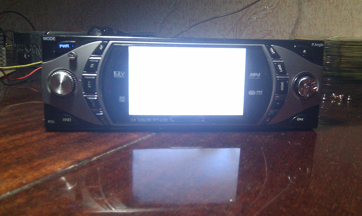

Добрый вечер. Вот такая вот проблемка. Работала магнитола в машине, в один момент при включении, что-то щёлкает внутри и включился белый экран. Разобрал, нашёл треснувший транзистор возле питания, поменял его. Проблема не исчезла. Все функции работают, диск, флешка, радио. Со временем когда он работает начинают появляться цветные полоски по вертикале. Подскажите куда лезть и стоит ли?

Обычная проблема,закончилось одно из питаний.
тр. поменял,но работоспособность не востановил.
Я думаю,лучше обратится непосредственно к специалисту.
Советов надовать конечно можно.Но вот,есть ли в этом смысл?

Я давал уже одному мастера, он сказал что там лопнул процессор, из того что пробил транзистор по питанию. Вскрыл, внимательно посмотрел что всё целое и собрал на место. А вообще эту проблему реально исправить или он может пойти на дрова уже?

Что вскрывал, что смотрел? Реально все исправить и отремонтировать, если по дисплею молотком не тюкали. Ищи нормального мастера. У мя вон, на столе мистери двухдиновая разбросана, принесли после "умельцев", цена ремонта подскакивает минимум вдвое, так что думай.

bugay555, Не дровами - я называю аппараты которые МАСТЕР делает.MCU в данном случае не причем, вскрывай панель

Я просто по профессии автоэлектрик, ремонтом занимаюсь не "глубоко". Но иногда интересно покопаться. Если не получается естественно несу в ремонт мастерам. А те что сзади, это на запчасти отдали. Интересно самому починить, если в помощью вашего форума не получится, то тогда уже естественно отнесу к другому мастеру. Магнитола эта мне не дорога, если не заработает или ремонт дорогой будет, тогда проще купить новый и не мучиться. За совет по поводу панели, спасибо, я думал на неё. А что там можно проверить?

Ну ты еще так и не огласил, что за деталь менял, ее маркировка и в какой цепи стоит. В панели в первую очередь смотреть питалово, целостность шлейфа, они иногда просто переламываются и осликом общение с майной. Да дохера там чё нужно смотреть, потому и говорят, что опыт нужен.
Ну и я тож автоэлектрик, и что? Мил человек к этому идут по пути долгих лет проб и ошибок, когда еще инета в помине не было или он как мечта в далеком будущем.

просто в автомобилях проблем нет, а вот а электронике не силён. Я понял одно, иду отдам мастерам пусть помучаются. шлейф прозванивал, там их два в панели. Оба целые. отдам я мастерам не буду себе голову морочить и людям. Спасибо за информацию.

поменял на плате в самой магнитоле транзистор bd435, он лопнул и у него кусочка не было.
