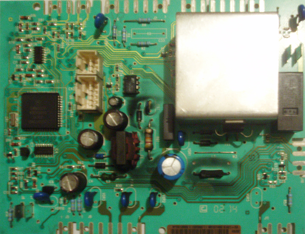

Добрый день!
Стиральная машина - AEG OKO_LAVAMAT 70530 UPDATE
Проблема:Включаю машинку, 2 минутки гудит (идет слив), дальше стопарится...повторное нажатие кнопки "старт" ничего не дает.Что интересно - в режиме отжима тоже самое.
Вызывали мастера.Мастер забирал модуль два раза - первый раз для проверки цепи,второй для замены Реле. Результата нет. Мастер показался очень хорошим, но все равно решил спросить совета здесь так как похожая проблема встречалась на форуме-http://monitor.espec.ws/section7/topic92174.html
Прессостат,щетки,ТЭН и прочее проверили...говорят вообще что машинка в отличном состоянии не смотря на то что ей больше 10лет.
Предлагают купить новый модуль...но дороговато выходит- 9т.р
Очень надеюсь на вашу помощь

Показалось странным, что цена на модуль с момента первого посещения менялась- сначала 6000(что было еще нормально), потом 7500, сегодня уже 9000.
Посмотрел на сам модуль-следы пайки только на одном реле... и как я понимаю это тоже самое реле что там и стояло.Это странно по тому что мастер вроде как должен был его заменить!
Отсюда вопрос(может немного не в тему, но буду очень благодарен если тут ответят.)-
Как проверить реле на работоспособность?))

Прочесав интернет нашел способ войти в диагностический режим.Хвала и почет пользователю regiss браво! - код ошибки E33 .
Также в режиме "познай свою стиральную машинку сам" было выявлено, что функции набора воды и функции слива работают отлично! Остальное не проверял...страшновато
В описании причин ошибки нашел пункт, который очень похож на правду, а именно-повышение напряжения в питающей сети СМ.
К сожалению с электричеством у нас в доме дикие проблемы недовольство, огорчение о чем часто сообщает ИБП, к которому подключен компьютер. Обычно машинка находится отключенной от сети, но есть большая вероятность, что в момент такого скачка она была подключена.
Также есть вариант с пробоем ТЭНа на корпус.Но "Мастер" вроде проверял ТЭН мультиметром
Вопрос-как поступить дальше?Можно ли это исправить сбросом кода ошибки?менять ТЭН или можно доверять проверке Тэна мастером?
И еще- появилось тихое жужжание из модуля...я точно не помню, было ли оно раньше, потому что когда мастер подключал его, я стоял в стороне.Нормально ли это?
