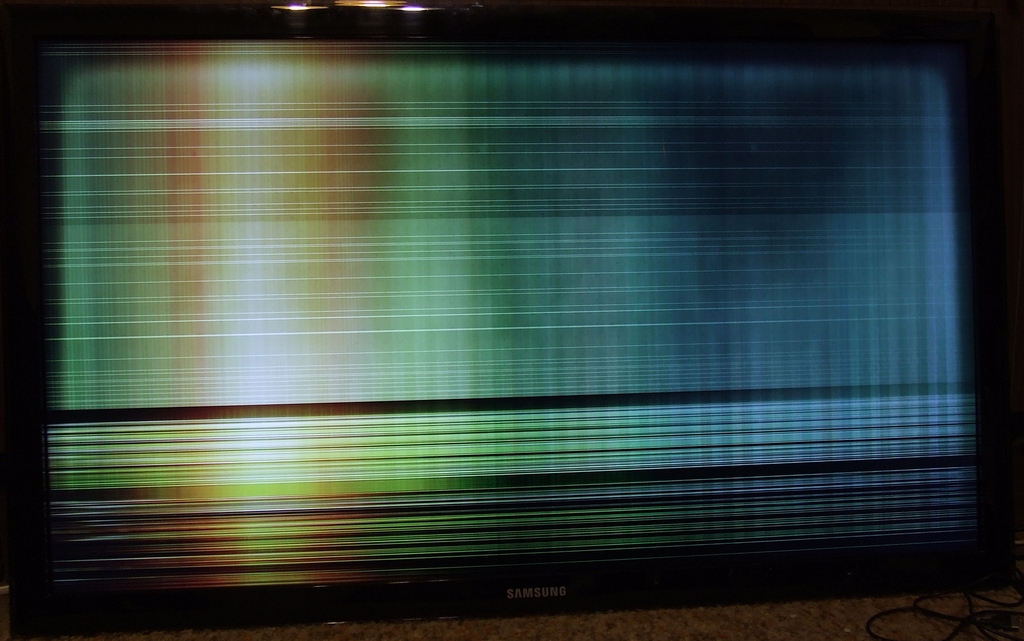

При включении на экране полосы (на фото). Изредка может включиться и нормально показывать. Думал шлейф к матрице отходит. Разобрал, вытащил/вставил все шлейфы - без изменений. А вот если во время работы передернуть шлейф с основной платы на плату управления матрицей, то изображение нормализуется и он стабильно работает до первого выключения (и работает долго, хоть пол-дня). Стоит только выключить и сразу включить - опять полосы. Как только передёрну шлейф - опять всё в порядке до выключения. Если телек не прогрелся, то вытащить/вставить этот шлейф помогает не всегда.
На фотках:
1. Что должно быть.
2. Что показывает.
3. Заставка "SMART TV" при включении.
Прошу подсказать где неисправность - это сама матрица , плата управления матрицей или основная плата?
