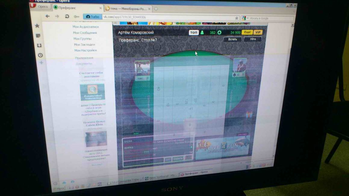

шасси: EX2T
Main: A1707715C
T-con: 320AB03C2LV0.3
Инвертор: SSI320-8C01
Изображение четко разделено горизонтальной линией, 2\3 нижней части на основном изображении наложено другое прозрачное, но прыгает с частотой 2-3 Гц в секунду
  __________________003_804.jpg  81.93 КБ  Скачано: 525 раз(а)

STRANNIK816,
Ну и что спецы в сервисе сказали по этому поводу?

Бяка известная, дефект панели. Поищи здесь, можешь по номеру T-Con или по панели.

Самое главное не написал - модель матрицы. гы-гы

Наверняка типа LTY320AP03 улыбка Если повезет, будет практически незаметно. Короче, резать и смотреть. голливудская улыбка
Если далек от этого, то лучше не лезть. Резать это одно. бывает и восстанавливать приходится перерезанное - это уже другое. улыбка

Это смотря какой матрас и какой отвал - если AP01...04 то будет полосить полюбому.

Две верхние полоски остаются,на светлых тонах видны.

нет. это ко мне обратились. я посмотрев, сразу сказал, что возможно матрица. просто клиент говорит, жалко телевизор, 5 лет служил верой и правдой, а тут недовольство, огорчение недовольство, огорчение недовольство, огорчение недовольство, огорчение . перерыл весь форум, подобное как раз есть, но там подергивание, а тут прыгает. пока чемодан у клиента, просто у нас тут в мастерне оры труселями отмахиваюца,"купи новый, ремонту не подлежит".

Спасибо вам ОГРОМНОЕ! Больше года провалялся телевизор klv-32s550a с матрицей LTY320AP02. Подогнал знакомый, на экране был только маленький кусочек норм. изо. Остальное прыгало, рябило. Преречитал форум, разобрался что перерезать и... Перерезал CKV 2 - без результата, CKVB 2 - Без результата, CKV 1 - без результата, CKVB 1 - отличное изо, пока дефектов не обнаружил. Дико вас благодарю классно!
