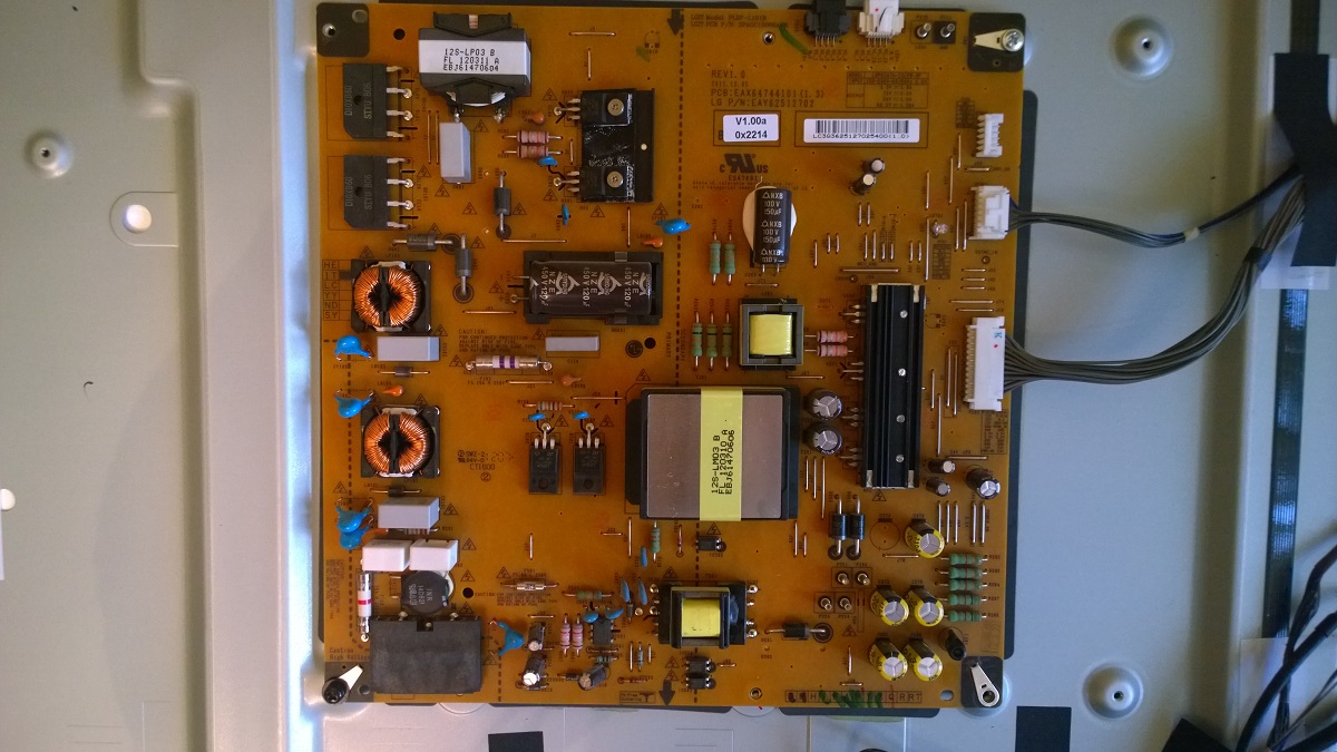

Состав Б.П. MP1116A .REV:1.0 NCP1606. L6599.OB2263. Main T.MS6M181.1B-11223 проц MS6M181VS-LF-Z1. тюнер AFT7/W130G.INVERTOR 71884.00 REV 2LOGA H.MATRIX model T315HW04 V.D. Б.П.замеры 5Vестьпостоянно. 12Vи 24V появляются и пропадают .На сетевом лите 330Vв дежурке и при включении.Все литы заменеы в первичке и во вторичке. L6599 заменил резльтат тотже. |

ОлегСторчак писал: | 12Vи 24V появляются и пропадают | Ищи причину пропадания.
ОлегСторчак писал: | L6599 заменил резльтат тотже. | Объясни свою логику замены. |

ОлегСторчак писал: | На сетевом лите 330Vв дежурке и при включении. |

ОлегСторчак , в первичке на предкондее 380V, питание шим., 1606 поменяй. |

И че сразу менять? Цепочку смотри |

ОлегСторчак , дефект может скрываться в обвязке NCP1606. Буферный лит подкидывал? |

Лит поставил новый 100/450V ничего непоменялось 330V в деж. и когда запускается выше неподымается. . На NCP1606 есть напряжение питания 14V. |

ОлегСторчак, Но,видимо,что-то в ее обвязке не работает... |
Вадим Дашиев
semvictor писал: | Но,видимо,что-то в ее обвязке не работает... |
или изменило номинал, например на 1н. |

на первой ноге 2,5V.и неизменяется. |

ОлегСторчак, И что?Тебе STARMEX писал про что?А ты о чем отПИСАЛСЯ? NCP1606 подкинь другую... |

ОлегСторчак писал: | Лит поставил новый 100/450V ничего непоменялось 330V в деж. | мало поставил ставь на 200 мкф. Вдруг еще на 60 вольт поднимется!!!
ОлегСторчак, а вообще есть голова для подумать? Вот возьми и для эксперемента выкинь ШИМ вообще, сколько на банке будет 330 В или чуток поменьше? Если поменьше, то сделай выводы, работает шим или нет. И вернись к словам Вадим Дашиев.
ОлегСторчак, как ты тест проходил? Вот смотри на скрине, не выдержал тупизма и решил, как школьникам показать все в КАРТИНКАХ.
Эксперемент, все выпаяно корректора нет, а на банках всего 267 в.
У тебя же все 330 в. от куда?
Вывод какой? Менять ШИМ, типа он работает , но на чуть чуть ??? Полукровка?
Из всего, что я написал, хоть что нибудь понял?
Скажи сколько будет на банке , после диодного моста, если переменка ~ 220 в. ????
Создай нормальные условия для работы ШИМ и она тебя отблагодарит, выдаст положенные 390 в.

ОлегСторчак, про цепочку тебе написали не ту, что на шее. И вывод упомянули. Даташит в руки и разбирайся, как PFC работает, как отслеживает выход. |

Поменял NCP1606 результат прежний. |
