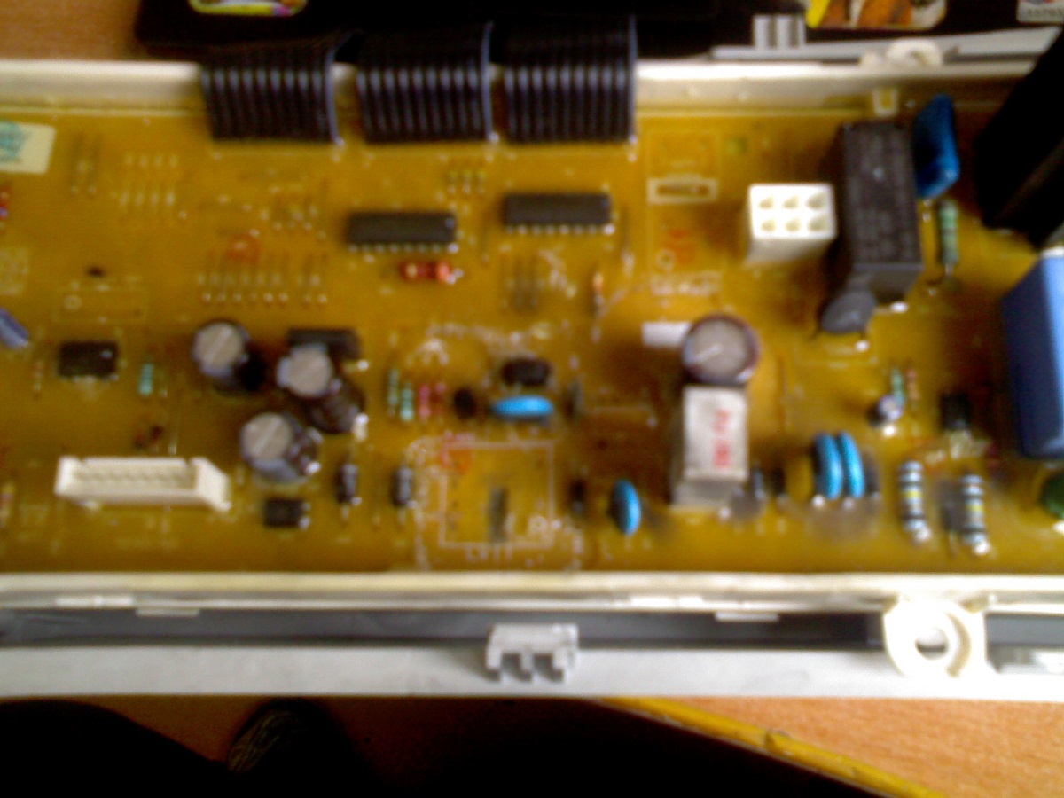

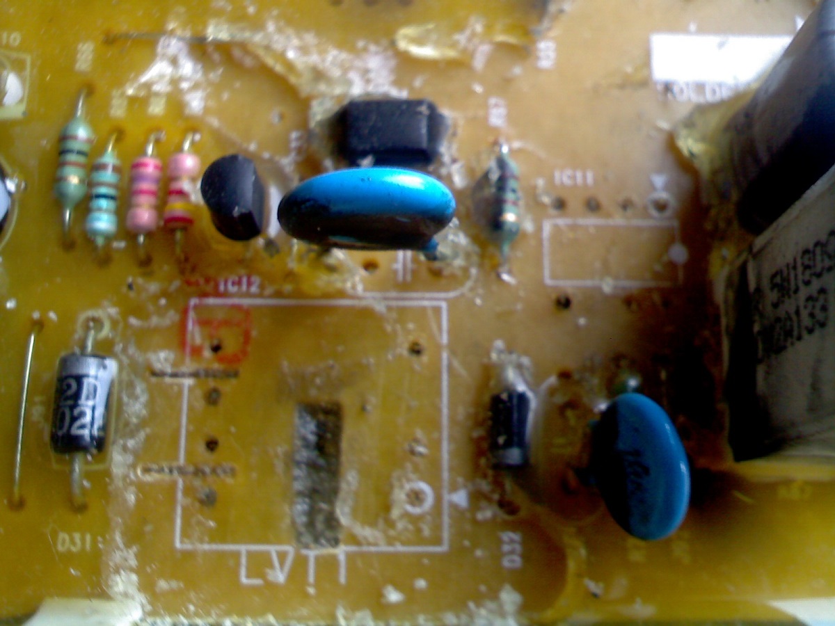

В общем проблема в том, что в блоке управления нет деталей с БП. Нужна схема и совет, что можно туда поставить, от какого донора детали взять. Фото прилагаю.
ДОБАВЛЕНО 07/01/2015 09:09
Ещё фото снизу

Все как обычно, ятд. ШИМ - TNY264PN, импульсный транс - от такого же модуля. Подбирать его проблематично будет.

Да я не надеюсь что найду , мне бы схемку и может донора возьму от другого блока или от дивиди вставлю.

Виталий315, а ты вскрой пошире и схемка разрисуется. улыбка

Модуль возле сетевого фильтра, если есть такой.

Смотри вот как то так.

Там по дорогам видно, что куда и как. Andrei1963, имел ввиду, что такой же транс стоит в серебрении, на этом модуле питание отельное.

sashko65, а в твоей схеме 12 вольт ещё куда нибудь идут? Я подключил 8 вольт. нажал кнопку включения, индикация показала запуск, время стирки, а потом ошибку, но это понятно, я только блок на столе запустил. И ещё вопрос, а нельзя эту мудрёную часть сделать примитивной?

Недавно делал такого гнуса после нашествия мышей, три погрызли ,tny266 к.з. Поскольку тпи код рукой не оказалось , поставил сетевой от умершего minisel + мост , глюков нет, все OK.

yura14, удалил обгрызаный тпи , tny с обвязкой , и появилось место для транса , а мостик с обратной стороны поставил.
