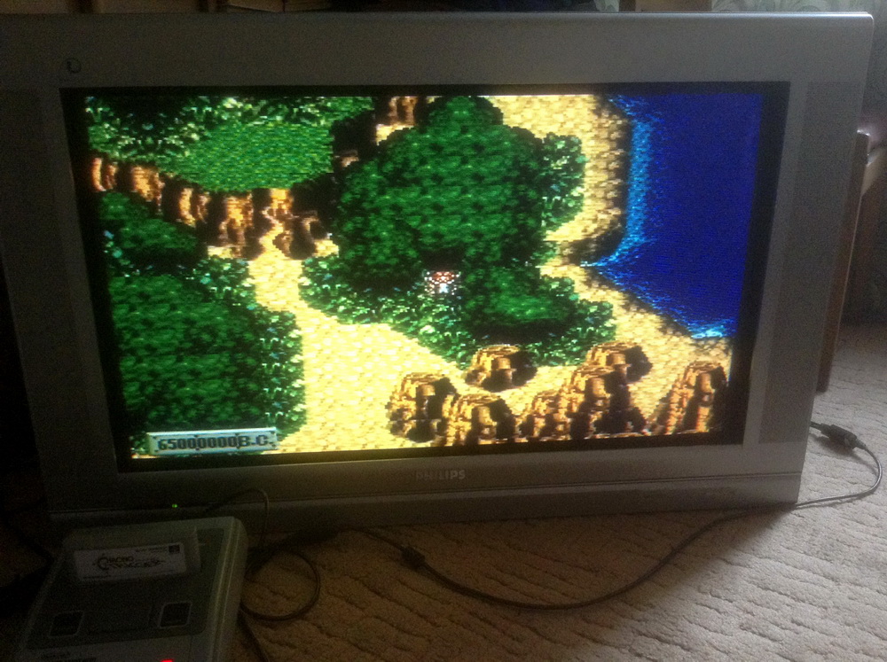

Ситуация такая, что сам я не ремонтник, к ремонту за деньги был готов, но получается так, что обзвонив немного и выяснив цены -предварительно услуги ремонта получаются почти в два раза дороже, чем я купил этот телевизор бу пару лет назад. Поэтому как быть пока не знаю.
Вкратце суть проблемы. Началось с эпизодического размытия картинки, в течении пары дней прогрессировало и размытие стало практически постоянным с провалами яркости иногда. В дальнейшие дни изображение "пропало" почти совсем, иногда появляется, размытое.
Пример, как это выглядело - http://www.youtube.com/watch?v=mt8Kh74vSV8
Измерил некоторые напряжения.
Если кто на основании этой информации сможет или помочь с ремонтом или советом - буду благодарен. (Москва, Царицыно)

1-2015-02-24 13-23-50 Скриншот экрана.png 117.49 КБ Скачано: 217 раз(а)

А на основе видеоролика, могу сказать что проблема с тдксом или кинескопом, точнее - к мастеру. |

Кажется забыл указать результат измерения +VBATT , там должно быть 141в и там действительно 141в. |

У меня сдох другой филипс (трубка) и искал замену для просмотра эфирного тв. Увидел на авито предложение, и вспомнил, что когда-то видел эту модель в магазине и мне понравилась картинка с него - не было видно строк и мерцания. На мой взгляд современные относительно недорогие жк по сравнению с такими тв отвратительно показывают с антенны и звук у них тоже гадкий.
В принципе я не фанатично настроен на его ремонт, подыскиваю замену параллельно, но все-же хотелось бы разобраться в чем дело.
Катушка linearity coil мерзко пищит. |

Индикаторный светодиод на морде красно\желто\зеленый. Меняет последовательность цветов при включении и выключении. Раньше, когда телевизор показывал нормально часто при выключении светодиод отрабатывал не всю последовательность и "зависал" на желтом цвете, а не на красном, как должно быть. При этом телевизор на слух выключался как будто полностью.
В настоящий момент при включении возможны две ситуации.
Вариант 1 - Последовательность красный-желтый-зеленый проходит с нормальными паузами и после включения зеленого с щелчком реле появляется звук и мутная картинка. Мутная картинка через какое-то время может начать мигать (в темное) и пропасть совсем.
Вариант 2 - на желтом цвете телевизор задумывается надолго, но потом все-же переключает на зеленый, появляется звук, но без картинки. |

Я не против, но это немного уже раздражает, как происходит с "мастерами". Кто-то обещает приехать и не приезжает. Вот сегодня один все-же приехал - дал диагноз: накал есть, высокого нету, очень это странно, я его сделать не могу. |

Чупакабpа писал: | Вот сегодня один все-же приехал - дал диагноз: накал есть, высокого нету, очень это странно | Да не мастер это вообще. В газетах сейчас полно подобных объявлений. Приехал 500р за вызов взял и на следующий вызов. 20 адресов за день объехал - вот уже десяточка в кармане.
Ищи настоящего мастера, который ремонтирует, а не за вызов деньги стрижет. |
