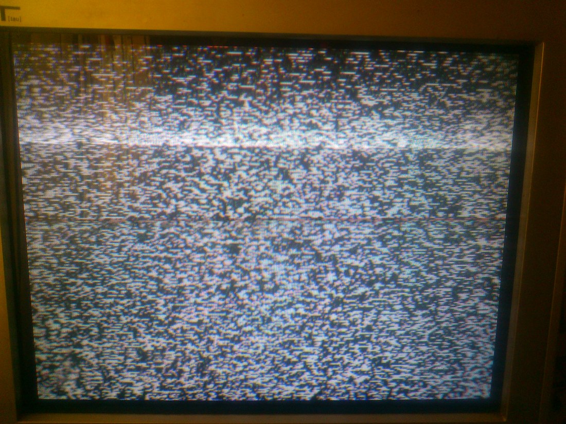

Здравствуйте, уважаемые форумчане! Состав: IC801- STR-W6754,Main - TNP4G269,Vertical - AN5522,UOC- TDA9590H/N3/3/1644.
Memory - 24C08WP.Изначально не включался в рабочий режим,точнее включался, но через 3 сек уходил в защиту.Причина была в микротрещине на контакте 7 ТДКС. После этого стал включаться, но при переключении каналов с пульта или с локалки, не переключал каналы.После перепрошивки памяти проблема была устранена. Последняя неисправность заключается в складке изображения в верхней части растра.Питание- B+- 141V,выв.6,7 IC851- 8.1v,4.95v соотвественно.Питание кадровой IC451- выв.4- -25V, выв.2- 5,6V.Менял все литы,а также C408,С404( по схеме),проверил все сопротивления, менял кадровую, но безрезультатно.Полазив по форумам я так понимаю, что уменьшена скорость кадровой развертки и поэтому строки сливаются, но что является причиной этого.

novi4ok11 писал: | Питание кадровой IC451- выв.4- -25V, выв.2- 5,6V......так понимаю, что уменьшена скорость кадровой развертки и поэтому строки сливаются... |
Как умудрился такие питания намерить? Меряй относительно общего холодного корпуса шасси (тюнер, радиатор HOT), а не радиатора кадровой. И режимы на всех ногах кадровой. Ну, и перлы насчет скорости |

Измерения выполнил правильно, по даташиту на микросхему выв.4 сидит на корпусе, а на выв.2 и 6 приходит +26 в,но у меня на выв.4 -VCC- -25v, а на выв. 2 и 6 - +5.6в. В этом можно убедиться посмотрев питание микросхемы на этом шасси.Про скорость здесь: http://monitor.net.ru/forum/-info-945.html. На осциллог. видно, что начало прямого хода параллельно оси абцисс, хотя ИМХО оно должно более круче. |

Какие нах +24? Питание двуполярное. На 4 ноге порядка минус13 - минус 15, на 2 порядка плюс13 - плюс 15. Что там ТС намерял и относительно чего - хз. Ну уж найти почему питания не в порядке - не повод для создания темы. |

iv-9, Есть как двуполярное (+ - 15), так и однополярное +24. Модификация. Какое у ТС - ? Во всяком случае, при двухполярном питании при недостаточном минусе поджимает снизу, при плюсе - сверху.
Имелись случаи увеличения сопротивления защитного разрывного резистора (вместо обрыва) с 1ома до 10 -20 ом. |

STIPLER, мне-то азбука зачем. Пусть ТС расскажет, как он минус 25 намерял и все ли трещины устранил. Пусть меряет относительно 6 ноги ТДКС.

Мужики, бля 1000 извинений, все верно нужно мерить относительно выв.6,не обратил различие в земле. Значит на С514- -15.5в, на С515- +15в.Прошу еще раз прощения! Фото выложу позже. |

iv-9
Сообщения: 6191
novi4ok11, какую прошивку заливал? Может в сервисе линейность загнана? Фото к третьей странице успеешь сделать? Очень интересно глянуть, что значит "строки сливаются из-за уменьшенной скорости КР". И режимы на всех ногах кадровой выложи - относительно правильного корпуса. Пока модеры лояльны и тема не в корзине. |
