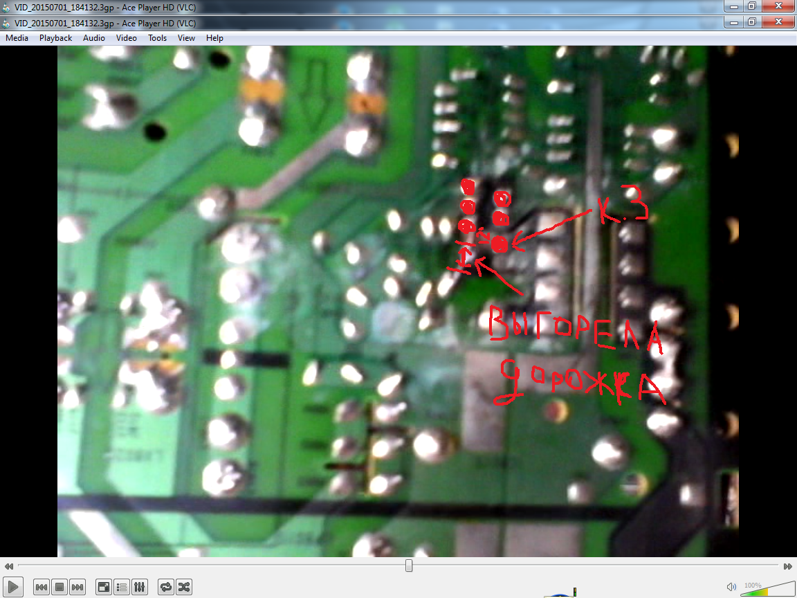

Приветствую подскажите в чем может быть проблема? У данного телевизора сузилось изображение по горизонтали! Проверив питание кадровой Vcc 14.5v. Vcc2 перед сопротивлением R708 -16.8V после было по нулям сгорело сопротивление! Заменив емкости по питанию C702 C704 (220uf16v) и C715 по схеме стоит (47uf35v) по факту стояло 100uf50 я поставил (47uf35v) заменил сопротивление включил картинка стала полноценной напряжение в норме резистор чуть теплый выключаешь снова включаешь и сопротивление опять сгорает! Помогите разобраться! Вот схема https://yadi.sk/i/BcXexDRihNz3y |
