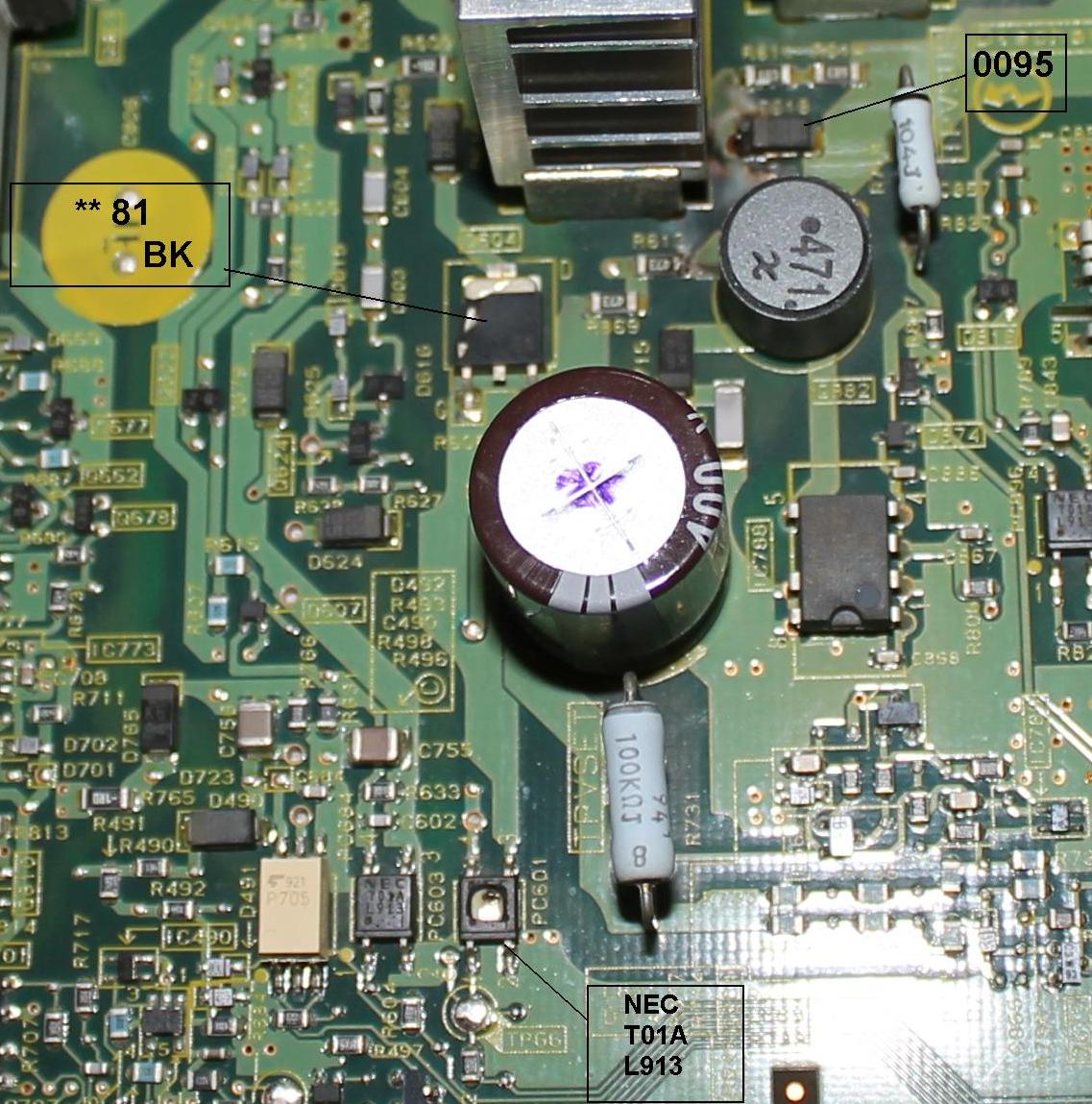

Плазма TX-PR50G10, шасси GPF12DE , не включается, открыл обранужил 3 повреждённых элемента:
Q604(?? 81), D618 (0095), PC601(L913) на плате TNPA4782.
Также слегка вздут кондёр 220*1400мф на плате NPX747MF-1A.
Интересует полное название Q604, и какими аналогами можно заменить повреждённые элементы? Стоил ли менять мощный кондёр неглядя?
  TNPA4782.jpg  240.79 КБ  Скачано: 320 раз(а)
  NPX747MF-1A.jpg  97.22 КБ  Скачано: 315 раз(а)

Relect, а в схему глянуть не вариант?
Relect
Сообщения: 112
Сообщение #3 от 26/07/2015 16:15 цитата
Увидел - несходится. Q604=Q607= VKTK20J60U по схеме в партлисте.
А на деле Q607 маленький транзюк. Q604 большой.
PC601(L913) отсутствует в парлисте.

Суть изложил: немогу определить элемент Q604.
