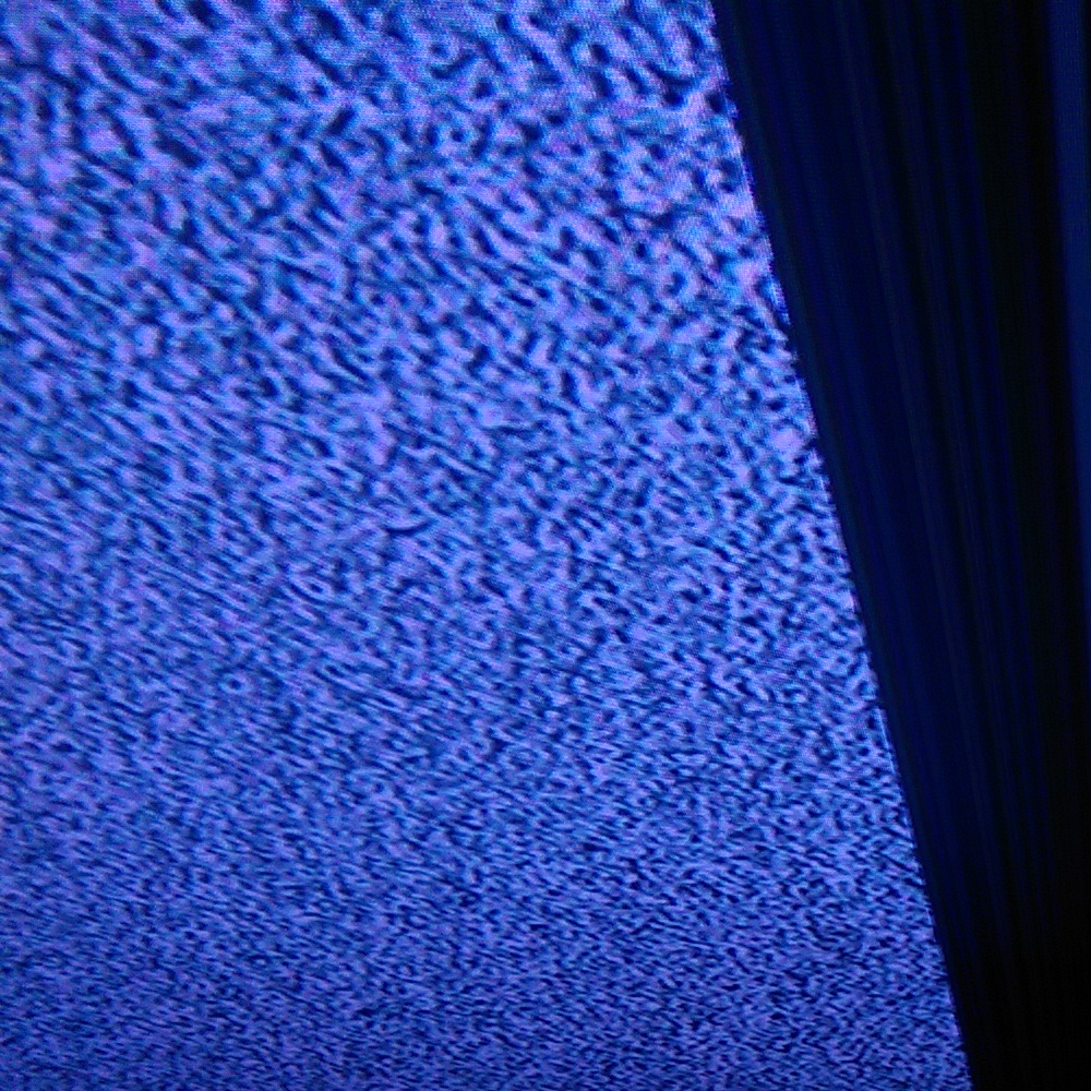

Вертикальные полосы на экране LG 47LM640T
Может быть кто-то уже сталкивался с проблемой в этой модели телевизора ?

Сообщение #2 от 25/09/2015 20:47 цитата
И не только в этой. Вода для всех с нижним T-Con в радость. Позвал бы мастера, может еще поправимо.

Сообщение #3 от 25/09/2015 21:06 цитата
Совет в моем случае актуален ?
Не обязательно парить весь TV достаточно пропаять детали на Т con Я беру паяльную станцию без насадки просто горячий воздух
плату отсоединяю от TV ложу на брусок 50х50мм и по углам к бруску прикручиваю мал. саморезами, ложу на ровную поверхность и прохожу паяльником 2-3 сек. !! внимание !! не дёргать стол и не трогать плату секунд 5-10(дать остыть) иначе детали
