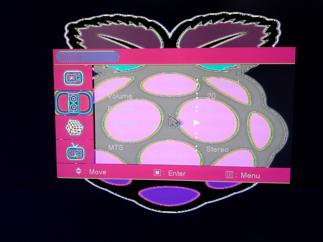

Добрый день,
Необходима помощь в настройке Hantarex LCD40.
После ремонта блока питания обнаружена проблема с настройками цветовой гаммы изображения с любого входа а меню в розовых тонах.
как будто включен режим "Colour Key".
Модель Hantarex LCD FHD-40NB VW
T-Con Sync60C4LV0
Panel LTI400HA02
Main board LASH0-40LSHT(B)
processor Pixel workx PW338C
Flash EN29LV800

История конечно интерестная с этом мониторами произошла.
короче было так, с первым монитором не включался ни с пульта не с кнопок только дежурный LED светился
на модуле есть контакты чтоб имитировать кнопку ВКЛ без пульта.
У второго модуль питания был несправен. починил. все выходные напряжения в норме сейчас +5 Stb +5, +12, +24.
а на модуле процессора +1,8 был ниже нормы 1,4 и с "шумом" , посмотрел через осцилограф.
поменял конденсатор 100мф , и +1.8 встало в норму.
и соответсвенно включился, было всё внорме и цвета нормальные.
Но подолжить предложил своему коллеге с первым монитором , а я поехал к клиенту.
Тот не долго думая поменял модуль с процессорм на запастной , но только от Hantarex 50 Totem плазма. модули почти один в один похожи.
конечно t-con был уничтожен. питание на плазменом с другой стороны коннектора.
заказали новый t-con. привезли новый
найти другой модуль с процессором не смогли. и начали мудрить с модулем от 46 LCD естественно а там программа для другой панели.
Дело сделанно купил переходник для флэшки, прочтал, записал в другую, припаял и второй монитор включился но меню всё в розовых тонах. прочитаную флэшку впаял в первый а там тоже самое всё гламурненько тоже. но он же работал нормально!
в результате два одинаковых "гламурных" .
Hantarex не в Италии не в Германии не отвечают на мой запрос.
Вот тут спрашиваю, может кто чего посоветует.
С уваженим Владимир.

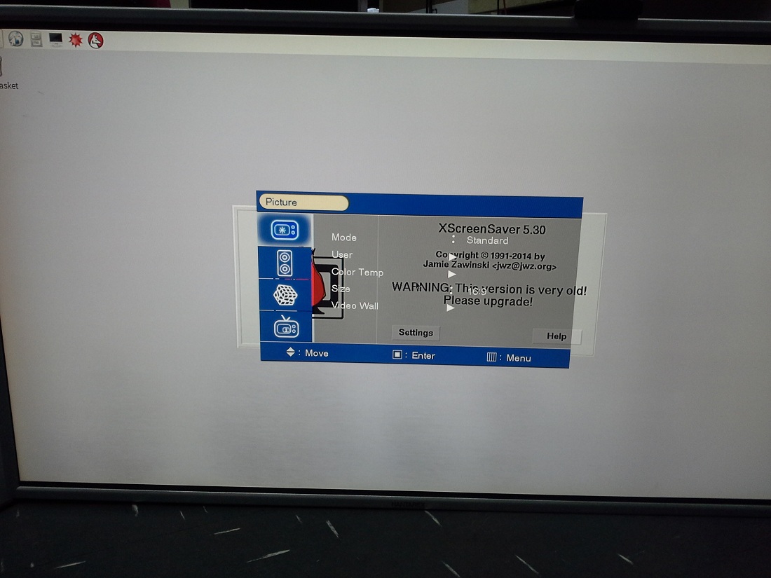

Сообщение #6 от 25/07/2016 14:12 цитата
Добрый день.
Нашол причину ..
Когда были танцы с бубном вокруг панельки и програматора, считал с 46 LCD а оригинал с донора так и лежал где оставил.
Так что есть теперь и от 46 и от 40 , даже от 32 Hantarex.

Сообщение #7 от 25/07/2016 16:10 цитата
Вот обещанные фото.
 Размер файла:  452.04 КБ
 Просмотрено:  159 раз(а)
 Размер файла:  270.3 КБ
 Просмотрено:  135 раз(а)
  Correct_HEX_flash_file.jpg  179.3 КБ  Скачано: 139 раз(а)

Сообщение #8 от 25/07/2016 18:55 цитата
VGerasimov, ты что, строительным феном паял?
VGerasimov
Сообщения: 6
Сообщение #9 от 25/07/2016 21:25 цитата
Добрый вечер.
На фото вдно что блистит, вокруг флешки от флюса не отмытая плата.
помыл после проверки и всё выглядит прилично сейчас.
Мне ж пришлось програмировать флэш с правильным файлом для этого монитора ещё раз.
кстати если кому надо то смогу поделиться этими файлами.
Пишите.
