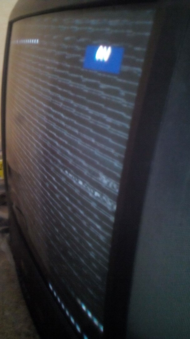

LG RT-20CA70M MC-019A нет приема по ВЧ. В режиме AV по экрану пробегают белые полосы. Звука нет. Проц TDA9381PS/N2/3I0792 OICTMPH010A подкидывал другой, изменений нет, память подкидывал тоже. В сервисе лазил, ноль эмоций. В какую сторону копать?

Мозги себе не подкидывал? Что с тюнером? Где замеры? ДЯЛЕТАНТОЛАМЕР!!!!!

Сообщение #3 от 24/07/2016 12:56 цитата
На тюнере 6700VPF009V
33v-31.8
5v-4.8
AGC-4.6
IF1-0
SDA-4.2
SCL-3.1

Напряжение настройки от 0в до 33 изменяется или остается на 31в? И тюнер пропаивал?

REKKA, какого хрена должно меняться напряжение настройки?это цифровой тюнер.

меня больше интерисует режим AV. В режиме AV вот такая картина. Эти полоски хаотически меняются. Сигнал со входа идет напрямую к процессору.
