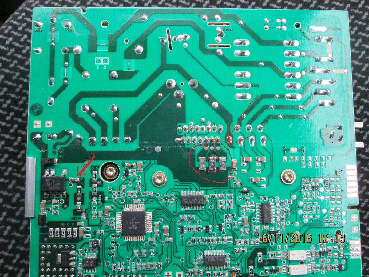

Gennadiy32
1.камера на мобиле дрянь, дополняю словами: картинка без видимых искажений в видимом фрагменте, но смещена вниз.
2.serega-64: "выключи телек и не включай, пока не сделаешь кадровую"
так я и просил совета по кадровой , а не по звуку.
если можно, конкретизируй пож. направление поиска.
IMG_094924.jpg 29.66 КБ Скачано: 152 раз(а)
